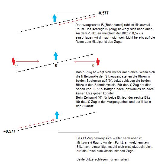

Aber hast du auch dein Minkowski Diagramm dazu befragt? Das sagt nämlich was anderes.
Ja, der Minkowski hat sich über das Problem auch den Kopf zerbrochen und dem ganzen einen höchst esoterischen Überbau gegeben, indem er den Minkowski-Raum erfand. In diesem Raum wird das Szenario so dargestellt:
Das ruhende System Bahndamm ruht im Raum waagrecht, der Zug ist entsprechend seiner Relativgeschwindigkeit schräg und bewegt sich nach oben (von der Vergangenheit in die Zukunft), wobei diese Bewegung das Vergehen der Zeit bedeutet (die Zeit hat in diesem Raum daher die Dimension einer Länge!).
Also dazu die Skizze (Reihenfolge der Situationen von oben nach unten):
minkowski_raum.jpg [ 44.17 KiB | 4299-mal betrachtet ]
Die Systeme haben einen gemeinsamen zeitlichen Bezugspunkt zur Zeit t=t'=0 , wenn sie sich in der Mitte kreuzen bei x=x'=0. Auch in dieser Darstellung vergeht zwischen der "0" bis zu -0,577 und 0.577 s im Zug Zeit, dargestellt durch die Bewegung des schrägen Zugsystems nach oben. Die Gegenwart ist also im Bahndamm waagrecht und im Zug ist sie schräg.
Diese Darstellung zwingt zu folgendem Schluss: alle Ereignisse in diesem Universum existieren sowohl noch in der Vergangenheit über die Gegenwart und auch schon in der Zukunft! Und die Systeme fischen sich durch die entsprechende Lage - waagrecht oder schräg - die unterschiedlichen Zeitpunkte aus dem Raum für die gerade betreffenden Ereignisse heraus! Das Erstaunliche dabei ist, dass so ein esoterischer Nonsens von der Wissenschaft akzeptiert wurde - und ich denke auch, wenn so manche Relativitätsverteidiger diesen Hintergrund kennen würden, der da von Minkowski zusammen fantasiert wurde, würden sie die SRT mit anderen Augen sehen!
Nun sind ja die Systeme nicht wirklich schräg zueinander und alle Ereignisse finden in beiden Systemen statt. Die Zeitdifferenzen, die der nach oben bewegte Zug hinter sich bringt, müssen daher in der Projektion auf die beiden Systeme vorhanden sein. Sind sie das nicht, ist die ganze RdG nur ein Fake! SInd sie das, ist die Kausalität im Eimer.

Ich bin mir nun bei Deiner Auffassung der Zug-Situation nicht im klaren.
Schlagen die Blitze gleichzeitig im Bahndamm vorne und hinten eine oder schlagen sie gleichzeitig im Zug vorne und hinten ein ?
Sind die Blitze also ruhend zum Bahndammsystem oder ruhend zum Zugsystem ?
Da gabs ja auch Meinungen die behaupten, das ALLES gleichzeitig funktioniert - aber da habe ich (und werde auch weiterhin) heftigst widersprechen.
Da hab ich Deine Meinung dazu schon vergessen und in der Fülle der Beiträge zu suchen ist wirklich zu aufwendig.
