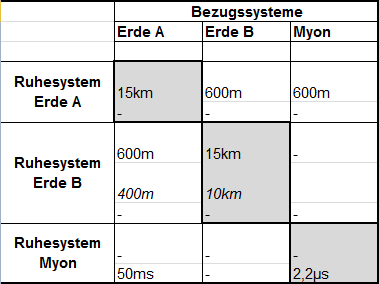

Ich habe das in einer Tabelle zusammengetragen:
Grau hinterlegt sind die Eigenlänge und Eigenzeit hinterlegt
'-' ist keine Messung erfolgt, kann es also auch keine Transformation geben
Zur besseren Unterscheidung habe ich noch der Erde B eine Zusatzeigenlänge 10km verpasst.
Erde Erde Myon
Im Ruhesystem Erde A wurde aus 15km Eigenlänge 600m kontrahierte Länge im BS Erde B und BS Myon
Im Ruhesystem Erde B wurde aus 15km u.10km Eigenlänge 600m u. 400m kontrahierte Länge im BS Erde A
Im Ruhesystem Myon wurde aus 2,2µs Eigenzeit 50ms dilatierte Zeit im BS Erde B
Die Symmetrie ist gegeben, mehr Messungen wurden nur einfach nicht gemacht.

Mikesch hat geschrieben:mehr Messungen wurden nur einfach nicht gemacht.
Da hast du leider die Entfernungen im Ruhesystem Myon vergessen.
Welche Entfernung der Erde sieht das Myon?
Was sieht die Katze?
Zu welchem Zeitpunkt denn?

Beitragvon Daniel K. » Di 18. Jun 2019, 13:17
Ich habe das in einer Tabelle zusammengetragen: ... Im Ruhesystem Erde A wurde aus 15km Eigenlänge zu 600m kontrahierte Länge in BS Erde B und BS Myon ...
Finde ich unpräzise oder missverständlich. Ein Objekt ist immer in allen Systemen präsent, haben wir ein Super-Hochhaus mit 15 km im Ruhesystem der Erde A gemessen, wird dieses im Ruhesystem der Erde B mit 600 m gemessen, also kontrahiert. Denn das Haus ruht im Ruhesystem der Erde A und darum misst man die Ruhelänge, im Ruhesystem der Erde B ist das Haus bewegt und es wird somit eine kontrahierte Länge gemessen.
Ich spiele das Spiel schon ein paar Tage, mag sein, dass ich es mit der Präzision der Sprache übertreibe. Bin eben so.
Zentrale Aussagen sind für mich:
1. Die Dinge und Objekt sind reale Körper, die Bezugssysteme sind imaginäre und frei definiert.
2. Bezugssysteme sind keine Kisten, man kann kein Objekte aus System A nehmen und in System B legen.
3. Länge ist keine intrinsische Eigenschaft eines Körpers, wie Masse, die Länge ist relativ, ein gemessener Wert in einem Bezugsystem und eben abhängig vom System in dem sie gemessen wird.
4. Ein Körper kann in beliebig vielen Systemen gemessen werden und sind diese Systeme zueinander bewegt, werden für den Körper unterschiedliche Längen gemessen.
5. Die Länge verhält sich in der SRT als Größe äquivalent wie die Geschwindigkeit oder die Frequenz bei Newton, es sind relative systemabhängige gemessene Größen.
Tut mir echt leid, ich will dir nicht in die Parade fahren. Mir ist klar was du meinst und wie du es meinst, und was du eben nicht gemeint hast. Aber je weniger oft ich lesen darf, ich hätte gerade eben Deiner Aussage widersprochen, um so besser, und das hängt ein klein wenig eben auch von Deinen Aussagen ab. ;)
