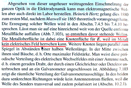

BeitragVerfasst: Fr 6. Mai 2011, 07:23
Du behauptest aber:
...dass die Reflexion immer von einem Knoten aus erfolgt...
und das ist definitiv falsch.
Nein, das ist richtig! Gerthsen Physik, 23.Auflage, Seite 430:
gerthesen_s_430.gif [ 41.75 KiB | 5778-mal betrachtet ]
Michelson verwendete polierte Metallspiegel, andere setzten oberflächenbeschichtete Glasspiegel ein. Auch die Spiegel, die ich verwende, sind oberflächenbeschichtet. Sie reflektieren nur das elektr. Feld und nicht das magnetische, da dieses den Spiegel durchdringt. Bei Versuchen dieser Art werden stets oberflächenbeschichtete Spiegel oder Metallspiegel verwendet!
Meine Ansichten entsprechen den derzeitigen Kenntnissen der Physik. Wieso hier falsche Ansichten mit solcher Vehemenz verteidigt werden, kommt mir schon etwas seltsam vor. Da geht es offenbar um die Rettung persönlicher Weltanschauungen.
Eine Änderung der Armlänge bedeutet auch nur die Änderung der Laufzeit.

BeitragVerfasst: Fr 6. Mai 2011, 08:13
Du behauptest aber:
Da geht alles durcheinander. Weder die einlaufende Welle (E_h), noch die reflektierte Welle (E_r) hat an der Spiegeloberfläche E=0 als Randbedingung. Es ist die Summe der beiden, die an der Spiegeloberfläche gleich Null sein muss, wenn der Spiegel ein idealer Leiter ist. Damit ergibt sich die Feldstärke der reflektierten Welle E_r zu -E_h, was den Phasensprung von 180° am Spiegel erklärt.
Wo und wann wird während des Michelson-Versuchs eine Armlänge verändert?
Gar nicht (außer durch Nebeneffekte, wie Temperaturschwankungen etc.). Du aber argumentierst doch die ganze Zeit damit, dass es zu einer Verschiebung der Interferenzmuster nur durch Verschiebung eines der Spiegel und damit der Armlänge kommen kann. Und wie Chief ganz richtig sagt, bewirkt eine solche Änderung einer Armlänge auch nichts anderes als eine Änderung der Laufzeit.
