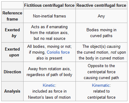

BeitragVerfasst: Do 29. Dez 2011, 19:54
Unterscheidung Trägheitskraft und Reaktionskraft.png [ 16.37 KiB | 6759-mal betrachtet ]
Im englischen steht für unsere Trägheitskraft Fictitious centrifugal force und für unsere Reaktionskraft Reactive centrifugal force
Und dann sieh Dir die Tabelle aufmerksam an. Sie enthält in konzentrierrter Form die richtigen Aussagen. Trägheitskräfte in Non-inertial frames.
Schöne Quelle hast du da entdeckt. Leider widerspricht sie deinem Unsinn.
