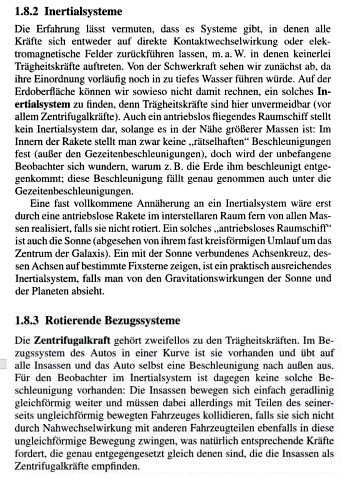

BeitragVerfasst: Do 29. Dez 2011, 21:52
Da seh ich ne leere Seite. Ich hab auch gesagt, selbst herleiten.
In Deinem geliebten Gerthsen steht aber noch ganz was anderes. Gerade hattest Du ja Gerthsen als nicht verdammenswert erklärt. Man zu. Er beschreibt genau das, was ich hier ständig predige und Harald wiederholt anschaulich beschrieben hat. Also was Du und Co als Schwachsinn verunglimpfen. :mrgreen:
Zur Vollansicht auf das Bild klicken:
Gerthsen Trägheitskraft.png [ 106.75 KiB | 5042-mal betrachtet ]
