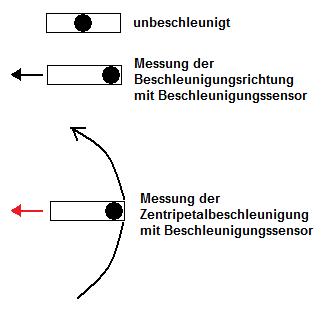

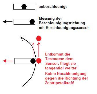

Beitragvon Harald Maurer » Do 23. Feb 2012, 23:11
Gut, dass Ljudmil den Beschleunigungssensor erwähnt. Das erinnert mich daran, dass wir seinerzeit im Unterricht die Zentripetalbeschleunigung mit so einem Sensor gemessen haben.
So ein Sensor setzt die Trägheit einer Testmasse ein und zeigt damit die Richtung der Beschleunigung an.
Das ist bei linearer Beschleunigung der Fall - und ebenso bei einer Kreisbewegung. Damit lässt sich eindeutig nachweisen, dass bei der Kreisbahn eine Beschleunigung nach innen vorliegt, also nur die Zentripetalbeschleunigung real in jedem Bezugssystem ist! Es lässt sich also messtechnisch zweifelsfrei feststellen, welche Beschleunigung tatsächlich vorliegt. Mit einem Kraftmesser ist das nicht eindeutig feststellbar.
Nach wie vor wird hier der Unterschied zwischen Kräftegleichgewicht und Wechselwirkung actio-reactio nicht verstanden! Und da es nicht verstanden wird, kommt es zu so lustigen Dingen wie
F1=-F2
F1+F2=0
was natürlich völliger Unsinn ist, denn die Kräfte kann man nicht addieren, da sie auf unterschiedliche Körper wirken.
Ein Beschleunigungssensor bringt es an den Tag. Lässt man ihn in einem rotierenden System aus, so wird er sich zwar nach "außen" bewegen, aber keine Beschleunigung anzeigen, da die Bewegung von der Freigabe weg inertial ist. Die Zentrifugalbeschleunigung existiert daher nicht!
