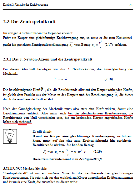

BeitragVerfasst: Mo 16. Jan 2012, 17:57
http://www.educ.ethz.ch/unt/um/phy/me/kreis/kreis.pdf
Zur Vollansicht auf das Bild klicken.
Zentripetalkraft edu.png [ 57.03 KiB | 4978-mal betrachtet ]

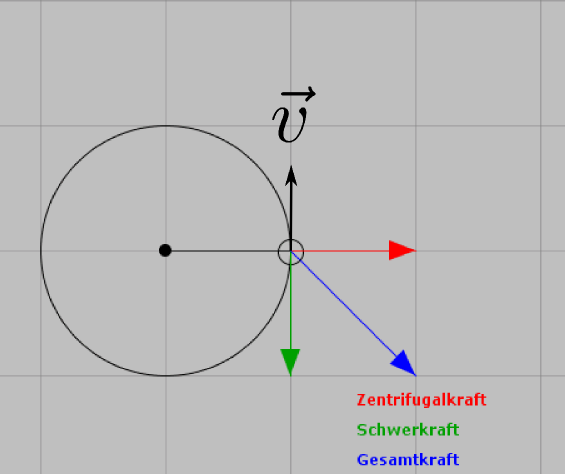

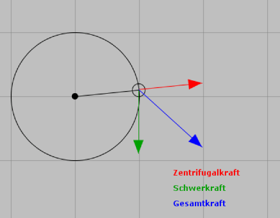

BeitragVerfasst: Mo 16. Jan 2012, 18:33
Ich habe mir mal erlaubt den Geschwindigkeitsvektor in ein Bild von Chiefs Animation einzufügen
(die Geschwindigkeit ist tangential zur Bahn)
Wie man sieht, zeigt die Gesamtkraft vom Zentrum des Loopings weg. Damit sollte der Körper vom Zentrum der eingezeichneten Kreisbahn weg beschleunigt werden.
Doch dank Chiefs Wunderphysik passiert das genaue Gegenteil
Der Körper wird entgegengestzt zur wirkenden Gesamtkraft zum Zentrum des Loopings hinbeschleunigt.
In der wahren und tatsächlichen Kritikerphysiker passieren mysteriöse Dinge...
Edit: Bilder halbwegs richtig.
Edit2: Nu aber...
