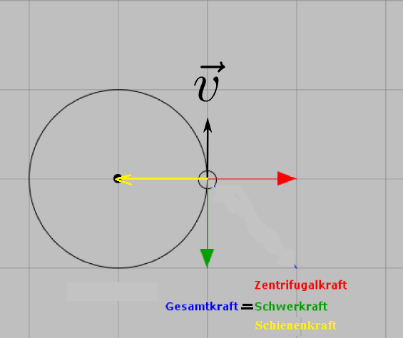

Na gut. Denke ich für dich:
Chiefs Zentrifugalkraft mit Schienenkraft.png [ 28.87 KiB | 7105-mal betrachtet ]
Was nun? Die Resultierende zeigt geradewegs senkrecht nach unten, aber die Masse wird radial beschleunigt :?

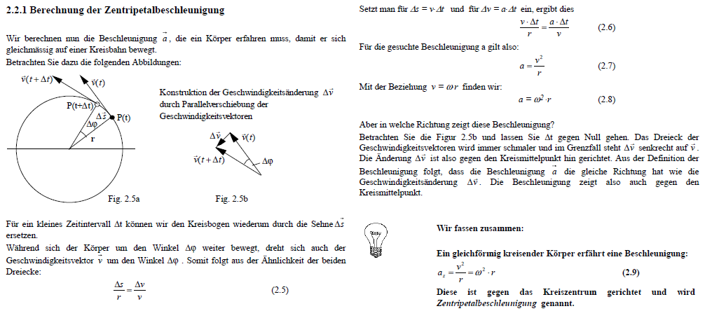

scharo hat geschrieben:
Und das ist falsch, solange Du unter antiparallel exakt 90° meinst – habe bereits Ernst erklärt, wenn dt einen Grenzwert annimmt = Unfug. Wenn Du mir nicht glaubst, dann zeichne bitte die Geschwindigkeitsparallelogramm, Ernst schafft das sowieso nicht. Es ist unmöglich, dass (180° - Alpha)/2 = 90°. Das geht nur, wenn beide Ortsvektoren aufeinander liegen, dann ist jedoch Alpha, dv und somit a = NULL, oder als Vektor ein Punkt, und ein Punkt hat keine Richtung.
Was ist das nur wieder für ein unsäglicher Quatsch. Der Geschwindigkeitsvektor steht zu jedem Zeitpunkt orthogonal auf dem Radius. Orthogonal ist nicht wischiwaschi sondern exakt rechtwinklig!
Dein "Geschwindigkeitsparallelogramm", was immer das sein soll, male mal selbst. Die Ableitung der Orthogonalität ist hier schon x-mal vorgeführt; gut sogar von unserem Physikbäcker. Du packst diese einfache Sache nicht. Wundern tut's mich nicht. Kinder in der Schule sind da bereits pfiffiger:
http://www.educ.ethz.ch/unt/um/phy/me/kreis/kreis.pdf
Zur Vollansicht auf das Bild klicken.
Berechnung Zentripetalkraft.png [ 76.81 KiB | 7037-mal betrachtet ]
