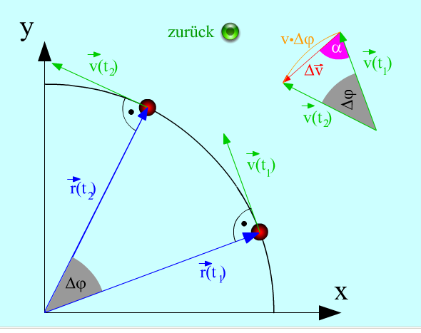

Die beste Darstellung dazu, welche ich so auf die Schnelle gefunden habe:
http://www.leifiphysik.de/web_ph11/grundwissen/07kreisbew/vektor2.htm
Auf das Bild klicken :!: :!: :!:
Kreisbewegung Beschleunigung.png [ 25.82 KiB | 5066-mal betrachtet ]
- Der Vektor der Momentanbeschleunigung hat die gleiche Richtung wie der Vektor Δv für den Fall, dass Δt → 0 geht. Dabei ist Δt → 0 gleichbedeutend mit Δφ → 0.
- Die nebenstehende Animation zeigt, welche Richtung Δv hat. Geht in dem Vektordreieck rechts oben der Winkel Δφ → 0, so nähert sich der Winkel α zwischen Δv (und somit a ) und der Momentangeschwindigkeit v dem Winkel 90°.
Fazit:
Der Vektor der Momentanbeschleunigung und der Vektor der Momentangeschwindigkeit stehen aufeinander senkrecht.
Der Vektor a ist antiparallel zum Radiusvektor, er zeigt stets auf den Kreismittelpunkt. Man nennt diese Beschleunigung daher auch Zentripetalbeschleunigung a_r.
