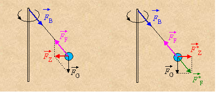

 Betreff des Beitrags: Re: Elementare Physik
BeitragVerfasst: Di 3. Jan 2012, 21:21
scharo hat geschrieben:
Wo, lieber Ernst, ist die „Reaktionskraft“ der Zentripetalkraft bei Fendt?
Alles wieder Unsinn. Nicht Fendt & Co und nicht die Verfasser der gerade von mir eingestellten Bilder und all der anderen 100 Quellenhinweise fabrizieren den Unsinn, sonder Du und Deine drei "Getreuen".
Fachlich will ich nicht mehr mit Dir kommunizieren. Mit der FederMasse hast Du Deine absolute Dynamische Leere vorgeführt. Da ist natürlich alles weitere auch obsolet. Zum Weinen sid deshalb deine Kenntnisse.
Deine obige Frage zeigt zudem, daß Du überhaupt nicht hier mitliest. Das ist schon bis zum Er... beschrieben. Die Reaktionskraft der Zentripetalkraft greift an den Befestigungspunkt der Kette an.
Und diese Reaktionskraft hat mit einer Trägheitskraft so viel zu tun wie´n Mond mit n´m Klappstuhl.
ich stell es zum 1001. mal ein: Links IS BS. Rechts rotierendes BS.
Kugel am Seil.png [ 47.62 KiB | 4140-mal betrachtet ]
Zuletzt geändert von Ernst am Di 3. Jan 2012, 21:40, insgesamt 2-mal geändert.
 Betreff des Beitrags: Re: Aktion Reaktion
BeitragVerfasst: Di 3. Jan 2012, 21:25
Wie jetzt? Was soll uns das sagen? Wirkt jetzt eine doppelt so hohe Kraft an dem Körper? :?
Ob die beiden Vektoren in einer Vektorgleichung in dieselbe Richtung zeigen, ist in der Tat eine hoch komplizierte Frage...
BeitragVerfasst: Di 3. Jan 2012, 21:30
Problem ist
daß Du wieder keine Ahnung von BSen hast. Das kann ich Dir zum 10. mal bestätigen.
In Deiner Zeichenebene (dem IS BS) fliegt die Kugel tangential weg und die rote "Kraft" wirkt radial nach außen. Und da sich die freie Kugel gleichförmig bewegt, wird sie nicht beschleunigt. Da wirkt weder eine rote noch sonst eine Kraft.
Was Du hier dir "vorstellst" ist die Sicht aus dem rotierenden BS. Da fliegt die Kugel tatsächlich erst radial und danach im Bogen weg. Und das wird dann zusammen mit denier roten Trägheitskraft und einer zu berücksichtigenden Corioliskraft beschrieben.
Hoffentlich ist das nicht zu hoch.
