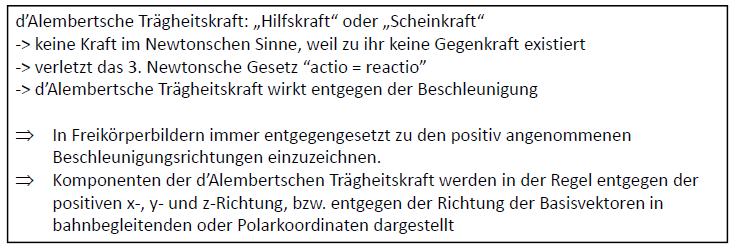

Beitragvon Ernst » Mi 4. Jan 2012, 21:58
rmw hat geschrieben: Dass du Physik studiert hast glaube ich dir gerne. Mit einem technischen Studium würdest du nicht ständig so einen bodenlosen Unsinn behaupten.
Mal vornewg, ich habe Physik studiert im Rahmen des Technischen Studiums Angewandte Mechanik. Und ich bin zig Jahre als Entwicklungsingenieur F/E für komlexer Strukturen tätig. Soll keine Selbstbeweihräucherung sein, sondern nur die Ausräumung Deiner Vermutung.
Im Falle der Drehbewegung ist es die Zentrifugalkraft. Bei zwei gegenüberliegenden sich drehenden Körpern wirkt die Zentrifugalkraft des einen Körpers als Zentripetalkraft für den anderen.
Das ist natürlich Unsinn, weil Zentrifugalkräfte (in rot. BS) stets nach außen weisen, während die beiden Kräfte der beteilgten Körper nach innen weisen. Es sind beides Zentripetalkräfte. Die Zentripetalkraft des einen ist die Reaktionskraft der Zentripetalkraft des anderen.
Nach d´Alembert werden überhaupt keine Scheinkräfte eingeführt.
Was denn sonst? Natürlich verwendet er sie. Ich habe dir auch schon geschrieben, daß Dir nicht bewußt ist, daß die Rechnung nach d'Alembert eine Rechnung mit Scheinkräften ist und damit prinzipeill im beschleunigten BS erfolgt. Da den Ingenieurstudenten vorrangig anzuwendendes Wissen vermittelt werden muß, wird dieser Hintergrund manchmal übergangen. Du bist davon offenbar auch betroffen. Drum empfehle ich Dir zur Lektüre den folgenden Link, wo die Rechenmethoden nach Newton und d'Alembert gegenübergsestellt sind:
http://www4.iam.rwth-aachen.de/Lehre/WS-0809/Mechanik-I-III-Schmidt-Beck/Dynamik_Kinetik_MP.pdf
d'Alembert vs Newton.png (27.59 KiB) 4715-mal betrachtet

Beitragvon Ernst » Mi 4. Jan 2012, 22:05
Chief hat geschrieben: Er kann einfach niemals zugeben dass er sich geirrt haben könnte.
Du bist mir schon ein Spassvogel. Jetzt stellst Du Bilder ein, welche deinen Unsinn mit den Trägheitskräfte widerlegen, und bemerkst es nicht mal. Genauso wie die Bilder zeigen, ist es. Jeder Kraft auf eine Körper wirkt die Kraft auf einen anderen Körper entgegen. Harald und ich haben Dir das 2000 mal erklärt. actio=reactio.
Aber Du und Co in Deiner Einfalt malen fleißig an jeden Körper eine weitere "Trägheitskraft" dazu. Und nun widerlegst Du Dich selbst mit diesen richtigen Darstellungen.
Wieder Rotwein?
Siehst alles doppelt. Statt hier der einen Kraft an jeder Masse die zwei an deinen Karussell-Gondeln. Hick.
