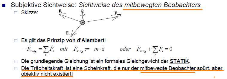

BeitragVerfasst: So 8. Jan 2012, 13:04
rmw hat geschrieben:
Newton als Außenbeobachter und d´Alembert als Innenbeobachter darzustellen ist allein deine "Erfindung"
Selbstverständlich. Ich habe alle Verfasser von Lehrbüchern gezwungen, meine Erfindung zu verbreiten:
Literatur 1
Auszug:
d'Alembert1.png [ 20.02 KiB | 6931-mal betrachtet ]

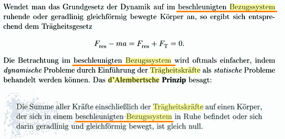

Literatur 2
Auszug:
d'Alembert2.png [ 46.65 KiB | 6936-mal betrachtet ]

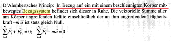

Literatur 3
Auszug:
d'Alembert3.png [ 25.08 KiB | 7002-mal betrachtet ]

Da gibt es ja nur zwei Möglichkeiten:
1.) Ich habe die Autoren dahingehend beeinflußt mit meiner Erfindung oder
2.) Die Autoren beschreiben die klassische Technische Mechanik und du verstehst sie nicht oder ignorierst sie. Das Ignorieren ist dann aber Deine "Erfindung"
