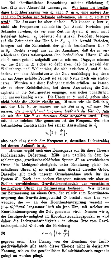

Nein! Einstein war sich sehr wohl bewusst, dass ungleiche Frequenzen oben und unten das Kontinuitätsprinzip verletzen! Lesen wir doch mal, wie er in seiner ersten Arbeit zur ART das Problem gelöst hat:
ART_1911_Seite_905.jpg [ 215.1 KiB | 6993-mal betrachtet ]
Was schreibt er da? Es geben nicht beide Uhren (z.B. jene am Erdboden und jene im GPS-Satelliten!) die Zeit richtig an! Will man die Frequenz oben richtig messen, muss man eine Uhr verwenden, die im Vergleich neben der Uhr am Boden um den Faktor 1+Φ∕c² (1916 geändert auf 1+2Φ∕c²) langsamer läuft! Dann ergibt die Messung oben wie unten dieselbe Frequenz! D.h. laut Einstein zeigt dann im GPS-Sat erst die am Erdboden die um diesen Faktor verlangsamte Uhr die Zeit richtig an. Dadurch wird dieselbe Frequenz empfangen wie gesendet und das Kontinuitätsprinzip ist gewahrt! Das heißt nichts anderes, als dass für eine Messung die eingesetzten Uhren synchron zu laufen haben, wie dies für eine Messung wohl selbstverständlich ist!
Und da die Uhr im Sat genau eine solche ist, die am Erdboden um den Faktor 1+2Φ∕c² langsamer läuft, ergibt sich nach Einsteins Messvorschrift oben die Frequenz 10,23 MHz! Alles andere wäre eine Verletzung des Kontinuitätsprinzips, weil dies das Auftauchen zusätzlicher Perioden und damit Energie aus dem Nichts bedeuten würde!
Und eine weitere Folge ist daraus, dass die Lichtgeschwindigkeit lt. ART nicht konstant ist!

Lübecker hat wieder viel geschrieben. Leider decken sich seine Ausführungen nicht mit den Ausführungen Einsteins, wie man aus meinem vorher gehenden Beitrag und der Kopie aus Einsteins Arbeit "Über den Einfluss der Schwerkraft über die Ausbreitung des Lichtes", Seite 905, entnehmen kann. Wahrscheinlich hat Lübecker weder Einstein noch meinen vorher gehenden Beitrag gelesen und sich seine eigene Variante der Relativitätstheorien zusammen gebastelt. Lübecker kann wohl auch mit dem Kontinuitätsprinzip nichts anfangen und es scheint ihn daher nicht zu stören, dass Energie und Perioden aus dem Nichts gezaubert werden, wenn eine oben gesendete Frequenz von 10,229999995453 MHz unten mit 10,23 MHz ankommt. Einstein sah hingegen diese Absurdität sehr wohl und erklärte unmissverständich, dass eine Uhr im höheren Gravitationspotenzial nur dann richtig läuft, wenn sie zuvor um den Faktor 1+2Φ∕c² verlangsamt wird! Aber Lübecker kurbelt nur seine Gebetsmühlen weiter an und orientiert seine Ansichten über die RT leider nicht am Erfinder dieser Theorien. So ist zu befürchten, dass er auch weiterhin Falsches von sich geben wird. Lübecker, vor unrichtigen Interpretationen der ART sollte man sich doch zuerst die Arbeiten Einsteins anschauen! Wie und mit welcher Uhr eine Frequenz im höheren Gravitationspotenzial gemessen werden muss, hat Einstein genau beschrieben!

Lübecker kann nicht lesen oder nicht verstehen, was er liest!
Einstein schreibt:
Nach dem soeben Gesagten müssen wir aber an Stellen verschiedenen Gravitationspotentials uns verschieden beschaffener Uhren zur Zeitmessung bedienen. Wir müssen zur Zeitmessung an einem Orte, der relativ zum Koordinatenursprung das Gravitationspotential ɸ besitzt, eine Uhr verwenden, die – an den Koordinatenursprung versetzt – (1 + ɸ/c²) mal langsamer läuft als jene Uhr, mit welcher am Koordinatenursprung die Zeit gemessen wird.
Alles klar, Lübecker? Die Zeitmessung an einem Orte, der relativ zum Koordinatenursprung das Gravitationspotenzial ɸ besitzt - also Zeitmessung z.B. im Orbit eines GPS-Satelliten! - eine Uhr verwenden, die, würde man sie an den Koordinatenursprung versetzen - also auf die Erde stellen! - langsamer läuft als jene Uhr (nämlich jene, die am Erdboden steht!) mit welcher am Koordinatenursprung, also am Erdboden, gemessen wird. Das heißt im Klartext, man muss im Orbit mit einer Uhr messen, die im Vergleich auf dem Erdboden mit der dort befindlichen Uhr 1 + ɸ/c² mal langsamer wie diese läuft!
Oder mit Einsteins Worten an anderer Stelle:
"Die Uhren in S1 und S2 geben also nicht beide die ,,Zeit“ richtig an. Messen wir die Zeit in S1 mit der Uhr U (Anmerkung: das ist unten, U ist die Uhr unten), so müssen wir die Zeit in S2 (Anmerkung: das ist oben) mit einer Uhr messen, die 1 + ɸ/c² mal langsamer läuft als die Uhr U, falls sie mit der Uhr U an derselben Stelle verglichen wird."
Unglaublich, dieser Lübecker! Er versucht alles um 180 Grad zu verdrehen, nur um Recht zu behalten! Jetzt dreht er sogar Einstein das Wort im Mund um! :twisted:
