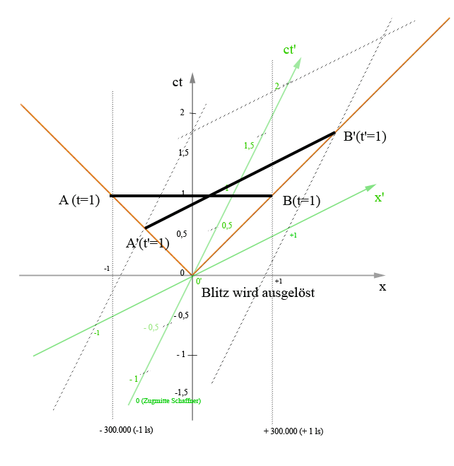

Und die SRT kommt mit der Situation "blendend" zurecht:
mittenblitz.gif [ 20.07 KiB | 4801-mal betrachtet ]
Von einem Lichtblitz der in der Mitte von Bahnsteig und Zu ausgelöst wird, wird das Licht (im Bild orange die Lichtausbreitung) am Bahnsteig nach t = 1s von A und B gleichzeitig gesehen und auch im Zug wird das Licht nach t' = 1s von A' und B' gleichzeitig gesehen!
Kann man auch rechnen (wozu - wie lang ein Lichtstrahl für 300 000 km braucht ist nicht so schwer zu erkennen) - aber so im Bild ist es eindeutig und unwiderlegbar zu sehen.
Was da "nicht SRT-konform" sein soll, weißt wirklich nur Du allein.

SRT: Relativität der Gleichzeitigkeit!
Wenn wir festlegen, dass das in der Mitte ausgestrahlte Licht an den Bahnhofenden x1=2997952,458 km bzw. x2=-299792,458 km gleichzeitig ankommen soll, wird dies vom Zug (v=0,5 c) aus nicht gleichzeitig gemessen, sondern mit einer Zeitdifferenz von 1,1547 s.
Legen wir fest, dass die Gleichzeitigkeit im Zug bestehen soll, dann werden die beiden Ereignisse vom Bahnhof aus mit dieser Zeitdifferenz gemessen!
Nein, Harald - es geht nur um ein einziges Ereignis ( ein Lichtblitz) und um die jeweilige Betrachtung im eigenen System.
Sehen A' und B' den Blitz geichzeitig? Sehen A und B den Blitz gleichzeitig?
Wie ich gerad vorhin im Minkowski Diagramm gezeigt habe trifft dies eindeutig zu.
Wie die einzelnen Zeitpunkte ( also bei A B A' B') vom jeweils anderen System aus gesehen werden ist da völlig nebensächlich!
Kann man im Minkowski Diagramm sogar sehr einfach feststellen, indem man ein Lineal richtig hinhält und die Werte an den Achsen abliest.
Das wird zumindest ausreichend genau.
Wenn ich A' und B' so am Bildschirm betrachte liegen die Punkte bei ca. t= 0,6 und t = 1,7 Sekunden.
Wie Du siehst, komm ich damit auch auf eine Zeitdifferenz von 1,1 Sekunden - stimmt also mit Deiner Rechnung überein (alles andere hätte mich auch gewundert).
Aber, wie gesagt - das ist nicht die Frage - die Aussage ist, dass die SRT klar zeigt, dass in jedem System der Lichtblitz von den Beobachtern im System nach einer Sekunde gesehen wird.
Das ist meines Erachtens absolut logisch und notwendig, wenn nicht ein System bevorzugt sein soll - und die Frage ist, wie man das ohne SRT erklären kann.

Wieso liest Du aus deinem M-Diagramm A'=1 und B'=1 heraus? Die richtigen Werte sind A'=0,57735 s und B'=1,7320 s! LT anwenden ( das ergibt dann die Zeitdifferenz von 1,1547 s!). Man sieht ja auch im Diagramm deutlich, dass die Lichtwege zu A' und B' unterschiedlich sind, wogegen sie zu A und B gleich lang sind!
