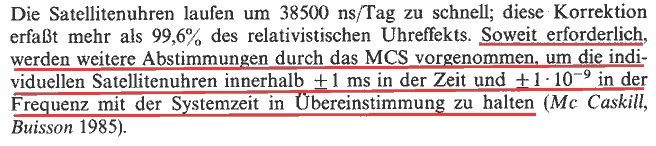

Die Uhren in den Satelliten laufen pro Tag um 38500 ns schneller als die Uhren am Erdboden. Daher wird die von den Uhren generierte Freqenz von 10,23 MHz, die als Grundlage für alle anderen gesendeten Frequenzen dient, um 0,00455 Hz vermindert, dies nach
∆t = ∆t′ (1 + ∆U/c²), wobei ∆U die Potenzialdifferenz zwischen Sender und Empfänger ist (davon wird die ZD der SRT noch abgezogen). Durch das konkret schnellere Laufen der Uhren ergibt sich dadurch wieder die Nominalfrequenz 10,23 MHz. Mit dieser Maßnahme sollen 99,6 % der rel. Effekte ausgeglichen sein. Eine zusätzliche Korrektur findet im Empfänger daher nicht statt, weil die ART ja auch nicht den doppelten Wert vorhersagt. Es werden demnach schon oben die Nominalfrequenzen gesendet und unverändert unten empfangen.
Aus "Satellitengeodäsie -Grundlagen,Methoden und Anwendung" von Prof.Dr.-Ing. Günter Seeber (Institut für Erdmessung, Universität Hannover), erschienen bei de Gruyter, ISBN 3-11-010082-7, Seite 298:
seeber_298.jpg [ 57.86 KiB | 3411-mal betrachtet ]
