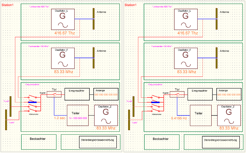

Und Kurt baut nun den roten Laser mit 417 THz in sein Bild ein. Damit der Fehler von Kurt deutlich wird, habe ich das alte Bild und das neue Bild von heute Nacht mal nebeneinander gesetzt:
Station 1 alt und neu.png [ 135.16 KiB | 3252-mal betrachtet ]
Und da springt einen der Fehler von Kurt an, im alten Bild hat er den Teiler noch mit 100 Millionen stehen und 1,2 s als Tor-Zeit zum Messen und Zählen angegeben, die Anzeige auf 500.000.000.000 gestellt. Grober Fehler, denn wenn der Oszilator weiter auf 83,3 MHz steht, kommen da nicht 500 Millionen in der Anzeige raus. Er braucht nun 2 mal die 1,2 an Faktor, die 83,3 MHz des Oszilator müssen ausgeglichen werden und dann die 417 THz ebenso. Kurt dachte, mit 1,2 auf den Oszilator komme ich da wieder auf 100 THz, und dann 1,2 s Torzeit, und ich habe die 500 Millionen wieder.
Nur wie schummelt er das hin?
Und so hat er mal eben den Wert für den Teiler entfernt, und glaubte, 2 × 1,2 würden sein Problem lösen, das sind 2,4 und der Kehrwert eben die 0,4167 Hz würden es richten und verschleiern. Dumm gelaufen, er braucht da 1,44 an Wert um mit 83,3 MHz auf die Anzeige von 500 Billionen zu kommen.

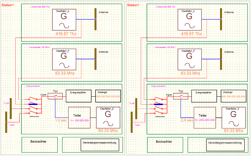

Hier habe ich im neuen Bild von Kurt (rechts) den Teiler-Wert ergänzt und bin von [Hz] auf [s] gewechselt:
Station 1 - Werte eingefügt.png [ 144.6 KiB | 2870-mal betrachtet ]
Kurt hat auf jeden Fall einen Fehler gemacht und erkannt, da passt was nicht, und hat den Teiler-Wert von 100.000.000 auf 200.000.000 geändert um auf 2,4 s für die Messzeit zu kommen. Wollte er aber beides nicht offen zeigen, darum hat er den Teiler-Wert einfach weggelassen und ist von [s] auf [Hz] gewechselt, Anstelle von 2,4 s schreibt er darum 0,4167 Hz hin.

So, es ließ mir keine Ruhe, wollte es komplett, ich habe darum das neue Bild von Kurt mit den Werten so ergänzt, wie es eigentlich sein müsste.
Hier nochmal die beiden Bilder von Kurt im Vergleich:
Damit ist es rein sachlich mal hier dargestellt, mehr später, ich verbrenne so zu viel Zeit ... :mrgreen:

Ja er spielt einfach unfair und nicht nur mit verdeckten sondern mit gezinkten Karten. Er will nicht wirklich was wem erklären, er glaubt selber nicht an seine Märchen, er weiß längst, er liegt falsch, er versucht nur noch sein "Gesicht" zu wahren. Dabei ist der Zug lange weg. Die Frage ist, was will er mit den 2,4 s am Tor, misst er so, kommt er nicht auf 500 sondern auf 1000 Billionen also auf eine Billarde an Wert in der Anzeige. Hertz sind es ja eh nicht.
Er hat ganz klar einen Fehler gemacht, er ging ganz sicher von " × 1,2 × 1,2" aus. Daraus machte er dann fälschlich 2 × 1,2 und kam so auf 2,4 wovon er den Kehrwert genommen hat und die 0,4167 Hz aus dem Hut gezaubert hat. Er hat das Bild ja auch eingestellt ohne jede Erklärung. Vom der Rechnung her sind die 100.000.000 als Teiler-Wert schon gut, er hat 83,33 MHz und kommt so auf 0,833 Hz, der Kehrwert sind die 1,2 s die er auch nennt und wenn man 417 THz eben 1,2 s "zählt" oder mit 1,2 multipliziert, kommt man auf 500 Billionen. Wenn man multipliziert hat man sogar 500 THz, misst man nur über 1,2 s hat man nur einen Wert von 500 Billionen, Hertz sind es so nicht mehr.
Ich vermute mal, Kurt wollte weiter, zur Station 2 oder sonst wohin, eventuell haben ihn doch seine 83,33 MHz irritiert. Ganz klar wollte er da länger messen, seine 2,4 s sind nur so falsch wie die 0,4167 Hz. Bin sicher, er wollte eigentlich auf etwas anderes raus, hätte er richtig geschummelt, dann hätte er 1,44 s an Tor-Zeit nehmen müssen, oder 0,6944 Hz. Damit kommt er dann in der Anzeige auf 600 Billionen.
Wie auch immer, sein neues Bild ist falsch, mit 0,4167 Hz also 2,4 s Zeit zum Zählen und Messen kommt er nicht auf 500 Billionen in der Anzeige, das gibt 1 Billiarde.
