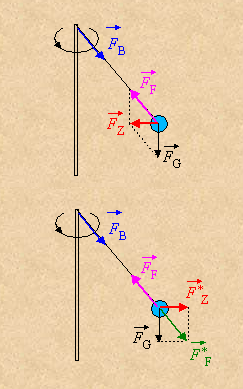

Hannes, es macht keinen Sinn, hier immer wieder die gleichen Fragen zu stellen, wo die Antwort nach der Lektüre auf der Hand liegt:
Im IS BS existiert keine Zentrifugalkraft auf die Masse. Bei Kreisbewegung wirkt dort auf die rotierende Masse einzig die Zentripetalkraft. Die Zentripetalkraft besitz eine Reaktionskraft, welche an einem anderen Körper, also nicht an die rotierende Masse angreift
Meinetwegen kannst du glauben, was du willst. Aber mir musst du erklären, wie die Kraft heißt, die bewirkt, dass das Seil schräg von seiner Verankerung weg gespannt wird.

Es geht nicht um Glauben, sonder Wissen und Verstehen. Deine Frage wurde doch schon zigmal beantwortet:
Oben die sicht im IS BS, unten die Sicht im rot. BS:
Karussell2.png [ 49.1 KiB | 4517-mal betrachtet ]

Vielleicht solltest du die Lehrbücher auch mal lesen und verstehen, anstatt sie dir nur vorzustellen. Die Gondel übt nach Newton eine Gegenkraft auf das Seil aus. Diese spannt das Seil.
