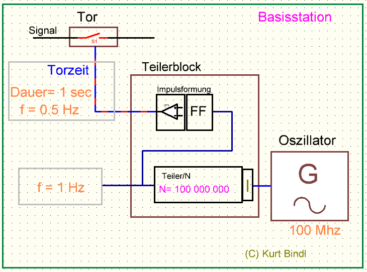

Der erste Teil der "Zählererklärung".
Dargestellt ist der Sinusgenerator (als Oszillator bezeichnet) mit angedeuteter Impulsformung (I), der Teiler mit dem Faktor N, die Impulsformung für den Torimpuls und der Torschalter selber.
Zaehler_01.png [ 24.93 KiB | 3143-mal betrachtet ]
Der Teilerausgang geht einerseits zur Impulsformung für den Torimpuls, andererseits steht ein Rechtecksignal der Frequenz von 1 Hz zur Verfügung.

McMurdo, ich habe das für dich gepinselt, alles darin klar?
Hier das nächste Bild:
Zaehler_02.png [ 24.61 KiB | 3085-mal betrachtet ]
Es wurde um den Ereigniszähler, die Anzeige und eine Signalformerstufe ergänzt.
Durch den Teiler wird das Eingangssignal, welche hier eine Frequenz von 100 Mhz besitzt, auf ein Signal von 1 Hz runtergeteilt.
Dieses Signal gelangt zur Impulsformung in der die Torzeit erstellt wird.
Die Torzeitdauer beträgt 1000 ms, die darauf folgende Wartezeitdauer ebenfalls.
Das ergibt eine Frequenz von 0.5 Hz.
In etwa so stellt sich der Ablauf des Zählers dar:
Der Ereigniszähler ist leer, hat den Stand Null,
Die Torzeit erscheint und öffnet das Tor, das an ihm anliegende Eingangssignal gelangt zur Zählerstufe und wird dort integriert.
Diese Integration, auch "Zählen" genannt, läuft ständig weiter.
Wenn die Torzeit zu Ende ist schliesst das Tor, der sich aufsummierte Wert in die Anzeige geschoben und dort angezeigt.
Nach der Übergabe in die Anzeige wird der Zählerstand der Zählerstufe auf Null gesetzt.
Die Anzeige behält diesen Wert solange bis sie mit einem neuen Wert geladen wird.
Mit Beginn der neuen Torzeit wird das Eingangssignal wieder dem Ereigniszähler zugeführt, er summiert wieder auf, und zwar solange bis die Torzeit zu Ende ist. Dann wird der Wert in die Anzeige geschoben, der Ereigniszähler auf Null gesetzt und mit Beginn der Torzeit geht's wieder von vorne los.
Alles klar?
