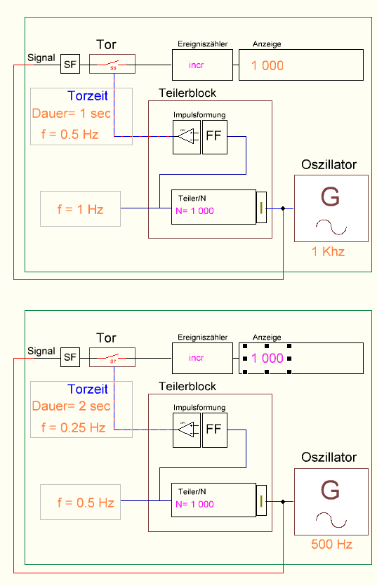

Ich sehe gerade das ich wohl ein bisserl schnell "dargelegt" habe.
Falls es nicht 100% klar rübergekommen ist wieso sich die Anzeige, trotz unterschiedlicher Generatorfrequenz nicht verändert, dann bitte Breaken.
Das Verständnis dafür/das Verstehen ist unbedingt notwendig!
Dazu dieses Bild:
Zaehler_erklaerung_05.png [ 27.4 KiB | 3488-mal betrachtet ]
Im oberem Teil des Bildes beträgt die Oszillatorsignalfrequenz 1000 Hz
Diese liegt am Teiler und am Tor an.
Im Teiler wird durch 1000 geteilt, somit erscheint links davon eine Frequenz von 1 Hz.
Es handelt sich dabei um ein festes Teilerverhältnis das unabhängig von irgendwas anderem immer durch 1000 teilt.
Dieses runtergeteilte Signal geht zur Impulsformerstufe und wird, nachdem es nochmal geteilt wurde, zum Toröffnungssignal.
Es besteht also immer ein festes Verhältnis zum Oszillatorsignal, das ändert sich nicht, ist immer konstant.
Das Ergebnis dieser Teilung ist eine Dauer des Torsignals von 1 Sekunde und einer weiteren Dauer von 1 Sekunde in der das Tor geschlossen ist.
Eine Veränderung des Oszillatorsignals hat also immer auch eine Veränderung der Toröffnungsdauer zur Folge.
Wird die Oszillatorfrequenz geringer/niedriger steht das Öffnungssignal des Tores und die folgende Pause, länger an.
Im unteren Teil des Bildes ist diese auf 500 Hz erniedrigt worden, die Teilerkette ist unverändert, somit liegt am Ausgang derer eine Frequenz von 0.5 Hz an.
Die Schwingungsdauer einer Schwingung hat sich verdoppelt und die Toröffnungsdauer und die Pause beträgt dadurch jeweils 2 Sekunden.
Im oberen Bild gelangen während der Öffnungsdauer von 1 Sekunde 1000 Schwingungen des Oszillatorsignals zum Ereigniszähler.
Im unteren Bild gelangen während der Öffnungsdauer von 2 Sekunden 1000 Schwingungen des Oszillatorsignals zum Ereigniszähler.
Dazu dieses Bild:

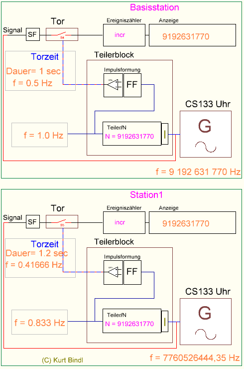

Für diejenigen die das nicht auf die 100 MHz oder auf die Atomuhr umsetzen können dieses Bild zum Üben.
Atomuhr_01.png [ 32.41 KiB | 3432-mal betrachtet ]

Ähm, direkt im Bild über diesem Beitrag: Station 1 Torzeit: 1,2 Sekunden. :D

Selbstverständlich steht das dort, kann jeder sehn. Station 1 Torzeit Dauer =1,2 Sekunden. Und das wirst ja wohl du da rein geschrieben haben. :D Du kennst also deine eigenen Bilder nicht.
Das steht dort, was verstehst du da nicht?
Wo ist "oben" soll das die Station sein? Wie schön das du weiter verschleierst und Dinge einfach weglässt. Und woher weißt du, dass der Oszillator 1000 Hz hat? Wie wurde das gemessen, warum solle es so sein? Kannst du wie immer auch nicht beantworte, du zauberst mal wieder was frech aus dem Hut.

... Im oberem Teil des Bildes beträgt die Oszillatorsignalfrequenz 1000 Hz
