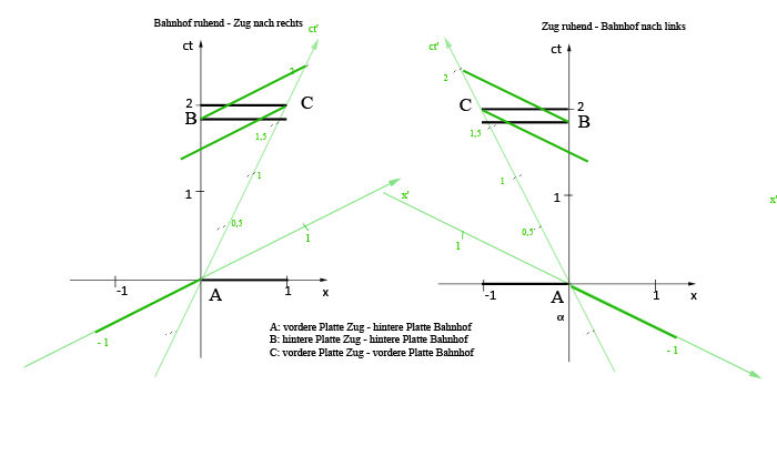

Jondalar hat geschrieben:
In der Tat treffen sich meine vorderen (Platten Anmerk. fallili) für mich zuerst, für Dich treffen sich logischerweise die hinteren zuerst. Das geht nicht und wird auch so nicht passieren. Das war auch das Beispiel mit den 2 Lichtsphären, nur halt jetzt ein wenig anders beschrieben. Darauf wollte ich übrigens auch bei Deinem Experiment mit der Rakete und Kurt hinaus, aber das brauchen wir jetzt ja nicht mehr.
Deine Zeitschaltuhr funktioniert aber leider auch nicht, das wäre die nächste Kausalitätsverletzung. Du kannst keinen Timer einbauen, der eine Sprengung veranlasst, bevor sich die Platten treffen, WEIL sie sich treffen, das geht auch nicht ;) Da müsstest Du zumindest den exakten Zeitpunkt kennen, zu dem sie sich treffen - die Frage war aber, wie das dann für Dich aussieht und für Dich würde dann auch die Sprengung vor dem Kontakt erfolgen.
So, ich hab mal überprüft ob meine Schlußfolgerungen von gestern einen Fehler aufweisen, den möglicherweise wir beide übersehen.
Wie üblich über Minkowski-Diagramme.
Wenn Du weiterhin der Meinung bist, dass Linien nicht erlaubt sind - kein Problem, nimm nur die Anfangs- und Endpunkte der Linien für DIE ist diese Zeichnung sicher erlaubt !
Platten20130721.gif [ 13.88 KiB | 4500-mal betrachtet ]
Wie man sieht - alles richtig beurteilt.
Ich hab es für den Zug als bewegt und mal den Zug als "ruhend" gemacht.
Die Ereignisse laufen
1) Im ruhenden System in der Reihenfolge A B C (an der ct Achse abzulesen)
2) Im bewegten System in der Reihenfolge A C B (an der ct' Achse abzulesen)
Ich muss aber noch darüber nachdenken ob das wirklich eine "unmögliche Situation" ist.
Um das auch noch zu begründen.
Wenn auf der ct' Achse 2 Sekunden (Ereignis B) vergangen sind - entspricht dies nach Lorenz Transformation auf der ct Achse einer Zeit von ca. 1,7 Sekunden.
Wenn auf der ct' Achse 1,7 Sek ( Ereignis C ) vergangen sind - entspricht dies nach Lorenz Transformation auf der ct Achse einer Zeit von ca. 2 Sekunden.
Das heisst doch, dass wir die Ereignisse im Zug wieder richtig beurteilen würden - also A B C.
Umgekehrt wird der Beobachter im Zug seine Reihenfolge mit A C B sehen - aber AUCH für den ruhenden Beobachter eine Reihenfolge von A C B sehen.
Also ist doch jeder zufrieden - weil ihm kein Widerspruch auffallen kann, oder!
