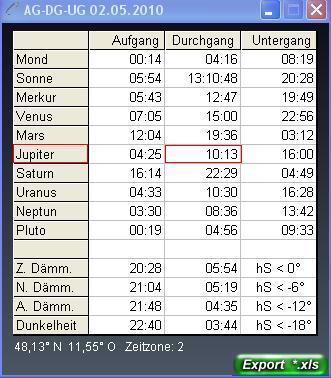

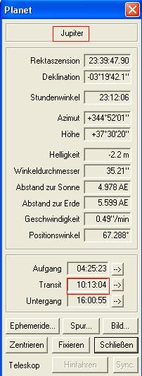

In Bezug auf welche Position wurde der optische Durchgang des Jupiters durch den Südmeridian ermittelt? A oder B? Und womit wurde er ermittelt? Von einem Teleskop und einem Theodoliten habe ich nirgendwo etwas gelesen.
zur Frage 1: Weder A noch B, sondern genau die Mitte zwischen A und B !
zur Frage 2: Diese Arbeit wurde uns von den Astronomen längst abgenommen. Abgesehen davon, dass wir von der NASA umfangreiche Programme zur Ermittlung der Daten erhielten, gibt es sehr gute Astronomieprogramme, die teils gratis teils kostenpflichtig für jedermann erhältlich sind. Beispielsweise haben wir auch die Programme "Das Planetarium" und "Easy Sky" verwendet. Beide Programme geben dieselben Daten aus und stimmen auch mit den NASA-Programmen überein. Ich erhalte zum Beispiel mit heutigem Tag und den Koordinaten von München von "Das Planetarium" die Zeit für den Durchgang mit:
planetarium.JPG [ 38.59 KiB | 5535-mal betrachtet ]
Also 10:13:00, Easy Sky ist genauer mit:
easy_sky.JPG [ 30.54 KiB | 5573-mal betrachtet ]
Die in den Foren kolportierte Behauptung, Easy Sky würde falsche Angaben liefern ,ist unrichtig! Mit dem Einsatz mehrerer Programme und den NASA-Daten haben wir den Durchgang des Jupiter sehr genau feststellen können. Da die zu erwartende Differenz im Bereich von bis zu 16 Sekunden lag, hätte die Genauigkeit des Zeitfensters im Bereich von einer Sekunde ausgereicht!
