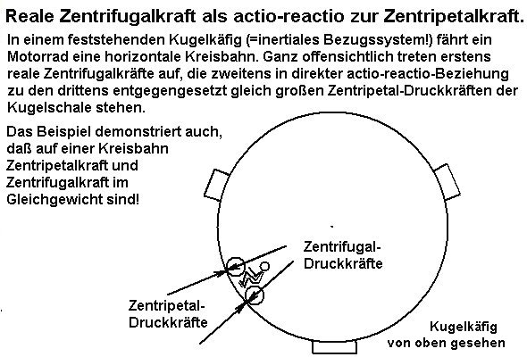

Hierzu mal ein leicht verständliches Bildchen mit einfachem Text:
actiofugal-reactiopetal01.jpg [ 62.78 KiB | 4522-mal betrachtet ]
@ Chief: Vielleicht muß man das Bildchen auch noch laufen lasssen, damit der feststehende Kugelkäfig als inertiales Bezugssystem sichtbarer wird.
L. Pernes
BeitragVerfasst: Do 19. Jan 2012, 12:36
Nee, muss man nicht. Ebenso wie wir beim Karussell zwei Bezugssysteme hatten, nämlich das feststehende Bezugssystem des Jahrmarkts und das mit der Karusselgondel mitrotierende Bezugssystem, ist auch in dem Bildchen der Käfig das feststehende Bezugsystem, gegenüber welchem das Bezugssystem des Motorradfahrers rotiert.
Alles beim Alten. Die Darstellung von Zentripetal-und Zentrifugalkraft im Bildchen zeigt die Anwendung des Alembert'schen Prinzips und ist daher eine Beschreibung im rotierenden Bezugssystem des Motorradfahrers. Diesem gegenüber rotiert dann der Käfig und ein mit dem Bezugssystem mitrotierender Beobachter würde das Motorrad ruhend sehen. Deshalb die Einführung einer Trägheitskraft. Beschreibt man die Rotation des Motorrads vom "Inertialsystem" Käfig aus, gibt es die Zentrifugalkraft nicht!
Möge man sie noch so oft fälschlich hinzeichnen... :)
