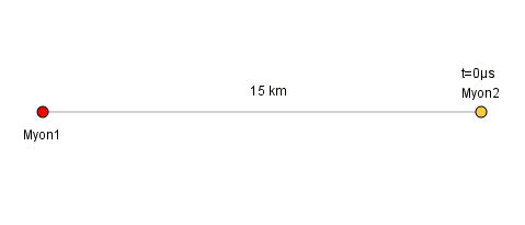

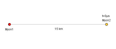

Beitragvon contravariant » So 23. Jun 2019, 16:11
Ernst hat geschrieben:Wir sind ja hier in der SRT und deren RP. Danach sind in allen IS die Naturgesetze gleich. Und daher ist die Längenkontraktion bezüglich zweier IS auch wechselseitig gleich.
Ja sind wir. Aber du bestehst ja immer darauf, dass es für bestimmte Strecken keine LK geben darf/soll/kann...
Wie ich weiter oben schon schrieb:
15km Ruhelänge im Erdsystem -> 600m Länge im Myonensystem.
15km Ruhelänge im Myonensystem -> 600m Länge im Erdsystem.
Die LK ist symmetrisch.
contravariant
Re: Einsteins Irrtum
Beitragvon Lagrange » So 23. Jun 2019, 16:13
Und damit k.o. für Einstein.
Gute Nacht! :lol: :lol: :lol:
Bezugssystem Myon 1
Bezugssystem Myon 2
