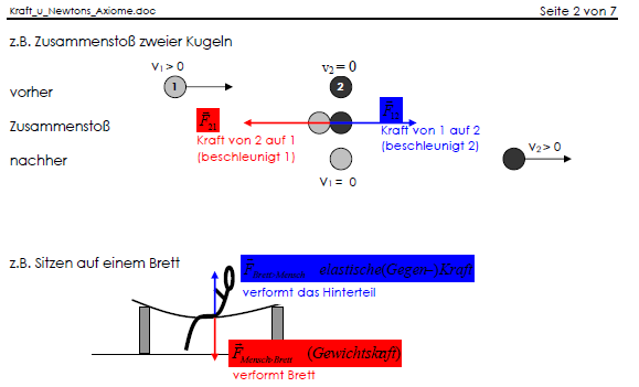

http://www.physik.uni-regensburg.de/didaktik/gem_Mat/Mechanik/Kraft_u_Newtons_Axiome.pdf
actio=reactio Zusammenstoß und Brettsitzer.png [ 23.37 KiB | 4221-mal betrachtet ]
Newton 3: actio=reactio
Kräfte beim Stoß
Kräfte beim Sitzen auf einem Brett
Kräfte beim Stoß
Nur dass beim Stoß die einzige wirkende Kraft die Massenträgheitskraft ist.
"Abschaffung" der Zentrifugalkraft:
Nur dass hier halt der Gerthsen Recht hat und nicht Herr Kühnelt.
Ist auch zu komisch dass doch glatt Generationen von Physikern Newton falsch interpretiert haben.
