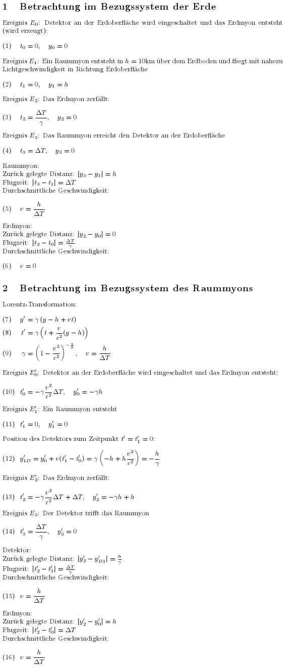

Man kann es drehen und wenden, wie man will: dein Lamento ist unprofessionell und zeugt von einem tiefgreifenden Mangel an Verständnis, oder was auch immer dich antreibt, Offensichtliches stur zu leugnen und abzulehnen. Ich habe nun das Myonenbeispiel um ein im Erdbezugsystem ruhendes Myon ergänzt, das gleichzeitig (im Erdbezugssystem) mit dem Raummyon in 10km Höhe entsteht (erzeugt wird). Wie man am Ergebnis sieht, gibt es keinen Widerspruch:
  • Im Bezugssystem der Erde "lebt" das Raummyon ΔT und fliegt die Strecke h bis zu seinem Zerfall (Detektioin)
  • Im Bezugssystem des Raummyons "lebt" das Erdmyon ΔT und fliegt die Strecke h bis zu seinem Zerfall
myon2.png [ 125.62 KiB | 7544-mal betrachtet ]
Dein Einspruch ist damit hinfällig und einfach Unfug.
Ich bin es langsam Leid, deinen Unfug zu kommentieren. Du spuckst große Töne ohne Gehalt. Wenn du so "toll" bist, nimm einen Bleistift in die Hand und rechne! Statt einfach zu behaupten, die SRT ist Mist. Hast du auch nur den Hauch einer Ahnung, was ein Experiment zur Messung der Myonenlebensdauer für einen Aufwand bedeutet und was das kostet? Und glaubst du "ERNSTHAFT", dass die Wissenschafter, die an einem solchen Experiment beteiligt sind, an solche trivialen Fehler, wie du sie hier darstellst, nicht denken und sie natürlich vermeiden? Solches anzunehmen, ist einfach nur eingebildet und überheblich, nichts sonst.
Besteht weiter, weil deine Rechnung nichts bringt. Du produzierst da einen klassischen Sichselbstbeweis, indem Du in den Gleichnungen (3) und (4) das Ergebnis schon voraussetzt.
Die simple Transformation vom Ruhesystem des Myons ins Ruhesystem der Erde hatte ich ja gerade hingeschrieben. Das Myon hat im Erdsystem eine dilatierte Flugzeit und eine kontrahierte Flugdistanz.
t1' - t0' = L/v sqrt(1 - (v/c)^2)
L' = L*sqrt(1 - (v/c)^2)
v=L'/t'
t'=L'/v
