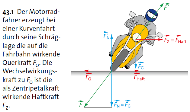

http://files.schulbuchzentrum-online.de/onlineanhaenge/files/978-3-507-10780-9_kapitel2.pdf
Motorrad.png [ 55.62 KiB | 4983-mal betrachtet ]

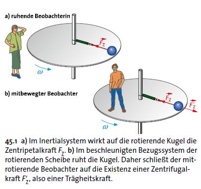

Jürgen hat geschrieben:
Wieso gibt es ein Wort für eine Kraft, die gar nicht existiert?
Womit gezeigt wäre dass auch in einer Physik-Vorlesung grober Unsinn stehen kann.
BeitragVerfasst: Fr 20. Jan 2012, 18:33
Rotation Bezugssysteme.png [ 46.42 KiB | 4201-mal betrachtet ]
 Betreff des Beitrags: Querkraft
BeitragVerfasst: Fr 20. Jan 2012, 18:38
Beiträge: 2733
Im Prinzip richtige Darstellung nur das die Kraft Fq nicht Zentrifugalkraft heißen darf, was sie letztendlich darstellt. Das wäre nämlich eine echte Katastrophe.
 Betreff des Beitrags: Ruhender Beobachter
BeitragVerfasst: Fr 20. Jan 2012, 18:43
Beiträge: 2733
Auf eine Zentrifugalkraft braucht ein relativ zur Scheibe ruhender Beobachter nicht zu schließen, die ist tatsächlich vorhanden. Der Beobachter ruht ja auch nicht tatsächlich.
 Betreff des Beitrags: Re: Querkraft
BeitragVerfasst: Fr 20. Jan 2012, 18:57
rmw hat geschrieben:
Fq wirkt auf den Boden. Ich meine, wir sprechen hier über die Kräfte auf das Motorrad?
