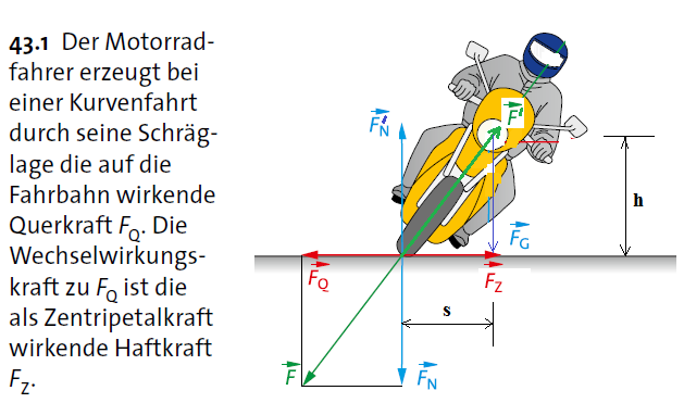

rmw hat geschrieben:
Fq wirkt auf den Boden. Ich meine, wir sprechen hier über die Kräfte auf das Motorrad?
Richtig die Wirkung des Motorads auf den Boden, das ist die Zentrifugalkraft.
Fast richtig. Die Zentrifugalkraft greift im Schwerpunkt an und übt das Drehmoment nach außen aus, das entgegengesetzt gleich dem Drehmoment der Schwerkraft ist.
Dein Einwand ist natürlich berechtigt. Ich habe das Bild anscheinend zu flüchtig angesehen. Im Schwerpunkt müsste natürlich die nach außen wirkende Zentrifugalkraft eingezeichnet sein.
Unten am Rad sind sowhohl die Kräfte des Motorads auf die Straße als auch die Gegenkraft der Straße auf das Motorrad eingezeichnet, wogegen natürlich nichts spricht. Nur am Schwerpunkt ist die Zentripetalkraft ein zweites Mal eingezeichnet was natürlich Unsinn ist. So gesehen würde die Zentripetalkraft gleich zwei mal auf das Motorrad wirken.
Es ist natürlich richtig dass die im Schwerpunkt angeifende Zentrifugalkraft und die am Rad (von außen) angreifende Zentripetalkraft ein Moment bewirken, dem das Moment aus im Schwerpunkt angreifender Gewichtskraft und der Gegenkraft der Straße, entgegenwirkt.
Es ist einfach unglaublich auf was für einen Unsinn die "Experten" geraten, wenn sie um jeden Preis die Zentrifugalkraft abschaffen wollen."
Unglaublich ist, daß das Argument, welchem Du selbst zugestimmt hast, einfach in einer Endlosschleife übergangen wird. Daß die von Dir genannte "Trägheitskraft" auf den Boden wirkt und nicht auf das Motorrad, hast Du selbst beschrieben. Und daß eine Kraft, welche nicht an das Motorrad greift, nicht die Beschleunigung des Motorrades beeinflussen kann, dürfte selbstverständlich sein.
Erstmal ist der Begriff "Zentrifugalkraft" im Sinne von Reaktionskraft falsch. Abgesehen davon:
Es ist richtig, daß das Bild Ungenauigkeiten in der Darstellung enthält.
Kontakt-Kräfte können an das Motorrad nur an der Rad/Boden-Kontaktstelle angreifen.
Die Schwerkraft kann auch nur über die Kontaktstelle als Fn in den Boden geleitet werden. Zusätzlich wirkt dort die Reaktionskraft Fq der Zentripetalkraft. Die Resultierende der Kraft des Motorrades auf den Boden ergibt sich also zu F = Fn + Fq. Das ist die Resultierende Kraft des Motorrades auf den Boden!
Vom Boden auf das Motorrad wirkt die Reaktionskraft zu F, nämlich die Kraft F '. Darüberhinaus wirkt keine Kraft auf das Motorrad!
Diese Kraft F ' läßt sich in eine vertikale und eine horizontale Komponente zerlegen. Die vertikale Fn ' und die horizontale Fz. Fn ' halt das Gleichgewicht zu Fn und sorgt dafür, daß das Motorrad in der Fahrebene verbleibt. Die zentripetalkraft Fz bewirkt die Beschleunigung des Motorrades auf einen Kreis. Da Fz an der Radunterseite angreift, verursacht sie bezüglich des Schwerpunktes ein Moment und würde das Motorrad nach außen kippen lassen, wenn der Fahrer nicht durch Schräglage ein Gegenmoment erzeugt. Fg*s = Fz*h.

„Zusätzlich wirkt dort die Reaktionskraft Fq der Zentripetalkraft.“
Abgesehen davon, dass Dir die Bedeutung und Parallelogrammen von Vektoren ziemlich unklar sind, verkündest Du hiermit erneut Deine Kapitulation.
Die gezeichneten Kräften beim Motorrad sind grottenfalsch. Unten – richtig; oben Unfug: F´ ist eine resultierende Gegenkraft (Reaktionskraft der F), wird sie in Normal- und Querkraft zerlegt, sodann können diese zwei auch nur die entsprechenden Gegenkräfte sein und nicht wie im Zeichnung Fz und Fg. F´ ist die resultierende aus F´n und Fz. Fz entspricht F´haft.
Eine Kraft, Kraftvektor, die in Richtung Zentrum zeigt, nennt man Zentripetalkraft.
Eine Kraft, Kraftvektor, die entgegen Richtung Zentrum zeigt, nennt man Zentrifugalkraft.
Und das unabhängig davon, wie man die Kräfte betrachtet – d.h. welche als Wirk- und welche als Reaktionskraft annimmt. Beide sind real, da es sich nur um Darstellungen einer einzigen Kraft handelt.
Zentripetal und Zentrifugal bedeuten nur Richtungen und haben nichts mit real oder scheinbar, sowie mit wirkend oder reagierend zu tun. Alle Kräfte haben ihrer Ursprung in der Trägheit der Masse. Es ist Unfug zu behaupten, Trägheitskräfte seien scheinbar, dann wären alle Kräfte scheinbar.

scharo hat geschrieben:
Und hier eine Zeichnung für alle, die die Physik nicht so ganz verstehen:
Ach Ljudmil, das ist wieder alles Quatsch. Was Du Dir ausdenkst, hat eventuell was mit Deinen "Vorstellungen" zu tun, mit Physik überhaupt nichts. Daher macht es überhaupt keinen Sinn, auf irgendwelche Details bei dir einzugehen. Es ist physikalisch gesehen, alles Unfug.
Dir fehlt das einfachste schulische Basiswissen. Nur offenbar aus reiner Höflichkeit antwortet hierauf kaum jemand:
