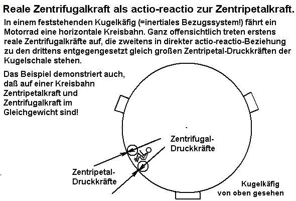

Was einen zweiten Körper in direkter Wechselwirkung actio-reactio mit einer realen Zentrifugalkraft betrifft, so ist er Harald in folgendem Bild schon mal vorgelegt worden, und zwar ist es hier die feststehende Kugelschale im inertialen Bezugssystem:
actiofugal-reactiopetal01.jpg [ 62.78 KiB | 4009-mal betrachtet ]
Auch die damalige Antwort von Harald war so geistreich verwirrend, daß sie hier nochmal zitiert werden muß:
Ebenso wie wir beim Karussell zwei Bezugssysteme hatten, nämlich das feststehende Bezugssystem des Jahrmarkts und das mit der Karusselgondel mitrotierende Bezugssystem, ist auch in dem Bildchen der Käfig das feststehende Bezugsystem, gegenüber welchem das Bezugssystem des Motorradfahrers rotiert.
Alles beim Alten. Die Darstellung von Zentripetal-und Zentrifugalkraft im Bildchen zeigt die Anwendung des Alembert'schen Prinzips und ist daher eine Beschreibung im rotierenden Bezugssystem des Motorradfahrers. Diesem gegenüber rotiert dann der Käfig und ein mit dem Bezugssystem mitrotierender Beobachter würde das Motorrad ruhend sehen. Deshalb die Einführung einer Trägheitskraft. Beschreibt man die Rotation des Motorrads vom "Inertialsystem" Käfig aus, gibt es die Zentrifugalkraft nicht!
Möge man sie noch so oft fälschlich hinzeichnen... :)
Welch eine Fix- und Foxi-"Logik"! Welch eine Fix- und Foxi- "Physik"!
L. Pernes

Wir reden von der Gegenkraft der Zentripetalkraft, die absolut real und exakt nach Newton III ist, die NUR BEI VERBUNDENEN KÖRPERN oder in Wechselwirkung stehende Körper existiert, da nur bei verbundenen Körpern auch eine Zentripetalkraft existiert.
Zwischen zwei Körpern existiert in der Wirklichkeit nur eine einzige Kraft, die entweder drückt oder zieht. Um die Wirkung dieser einzigen Kraft nur auf den einen Körper zu untersuchen (Newton II), wird sie als zwei Kräfte dargestellt (Newton III). Rein subjektiv wird die eine davon als aktive-, wirk-, von mir aus „eingeprägte“-, obwohl Newton darunter was anderes ausdrücken wollte, und die andere als Reaktionskraft benannt.
„Und nach dem zweiten Körper, aus welchem durch Wechselwirkung mit dem Körper, auf welchen die Zentrifugalkraft scheinbar wirkt, haben wir vergeblich gesucht. Es gibt ihn nicht. Also gibt's auch die Kraft nicht.“
Wie kannst Du so was schreiben? Was ist mit dem System Kette, Mast, Erde beim Karussell? Was ist mit der Straße beim Motorradfahrer? Was ist mit der Begrenzungswand beim Bobfahrer, bzw. beim Minigolf? usw., usw?
Zentripetal- und Zentrifugalkraft sind immer miteinander verbunden. Es gibt weder die eine noch die andere alleine – sie sind entgegengerichtet und bei GLEICHFÖRMIGER Kreisbewegung gleichgroß – das kannst Du in 99% der ernstzunehmenden Publikationen auch lesen. Das hat mit einem kräftefreien Körper nichts zu tun. Die Bewegung des einen oder des anderen Körpers, aus dem IS gesehen, bestimmt das Verhältnis zwischen den Massen der Körper.
Du hast zwei Körper – einen mit großer Masse und einen mit kleiner Masse. Der kleine fliegt von irgendwo und stößt den größeren. Der größere wird sich kaum bewegen, dagegen fliegt der kleine zurück. Wie betrachten wir das Geschehen? Der kleine übt eine Kraft (eingeprägte) auf dem großen. Der große wehrt sich mit einer Kraft gegen die Änderung seines Inertialzustandes. Womit wehrt er sich, woher nimmt er die Kraft, um sich zu wehren? Er ist ja nur in Ruhe gestanden. Kommt diese Kraft nicht aus seiner Trägheit? Wie heißt eine Kraft, die aufgrund der Trägheit entsteht? Wischiwaschikraft oder Trägheitskraft? Ist sie real oder nur scheinbar?
„"Stoßkraft" oder schlicht und einfach Kraft, Formelzeichen F, und ergibt sich aus m*a. Man könnte auch "Ballkraft" dazu sagen, klingt auch ganz hübsch. Wie sollte sie sonst heißen?“
Und so was nennt man Wischiwaschiphysik – die Gegenkraft der Zentripetalkraft soll Ballkraft heißen!?!? - besonders wenn man bedenkt, dass ohne diese „Ballkraft“ keine Zentripetalkraft existieren kann.

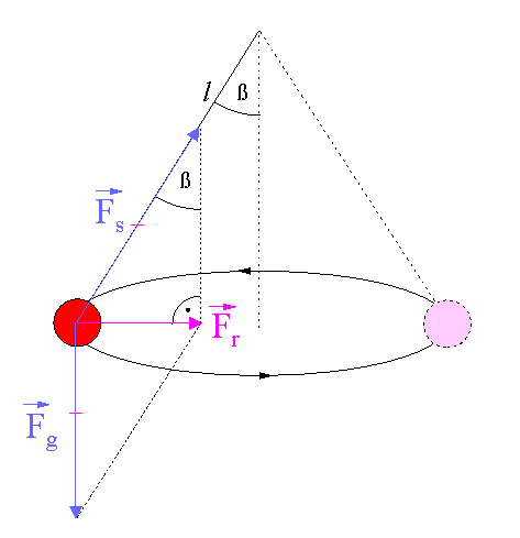

scharo hat geschrieben:
Bislang hast Du nicht geschafft, wirst auch nie, die Neigung der Ketten durch ein Kräfteparallelogramm ohne Zentrifugalkraft zu erklären. So was einfaches, und Du schaffst es nicht – zum Weinen mit Dir.
Ach nein. Nun auf einmal wieder ist die Zentrifugalkraft schuld, welche die Gondel nach außen neigt. Eine Kraft, von der Du gerade sagtest, sie wirke gar nicht auf die Gondel. Eben noch war die Kraft der Kugel auf die Bande die "Zentrifugalkraft". Eine Kraft, welche nicht auf die Kugel wirkt, sondern auf einen anderen Körper.
Wie man das richtig rechnet, wurde hier x-mal beschrieben. Non kapito by scharo.
Fadenpendel.png [ 9.21 KiB | 3961-mal betrachtet ]
Du bringst in schauerlicher Weise alles durcheinander, was man durcheinanderbringen kann.
Von Ahnung des Prinzips der Infinitesimalrechnung nicht die Spur. Von den elementarsten Dingen Federmasse, "unnormaler" Beschleunigung "ohne Impulsänderung", Orthogonalität Geschwindigkeits-/Ortsvektor beim Kreisen völlig unbeleckt.
Was Du uns hier vorsetzt, ist so entsetzlich, daß man sich schaudernd wendet.
Daß Dir hier keiner sonst deine Nullkenntnis bestätigt, ist einer unverständlichen Höflichkeit zu verdanken. Daß man Deinen Unfug reaktionslos hinnimmt, schadet dir mehr als es dir nutzt.
Mir macht es keinen Sinn, auf Deinen Unfug zu reagieren.
