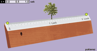

Bub Highway,
schweig wenn Erwachsene sich unterhalten. Hier ist der Faden für die SRT, wo wir uns gesittet unterhalten wollen. Geh du derweil mit Chief Einzeiler üben, während wir hier ganze Sätze schreiben, du yyy.
Guten Tag hat geschrieben:
Sie haben wirklich Geduld. Das einfach so zu schlucken, daß H.Maurer Ihr Beispiel so verdreht, in dem er die Relativgeschwindigkeiten von Baum/Auto und Auto/Baum addiert und dann behauptet, Sie hätten so einen Unsinn gesagt, Respekt.
Damit so etwas nicht wieder vorkommt, hier ein weiteres Bild zum Text:
Dateikommentar: IS Baum und Lineal
2Lsek_in_1sek.gif [ 54.45 KiB | 5589-mal betrachtet ]
Damit mehr als 1000 Worte sagend,
Yukterez.
Zuletzt geändert von Yukterez am So 13. Okt 2013, 23:11, insgesamt 4-mal geändert.
