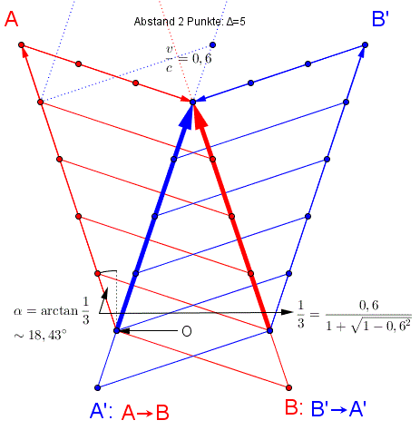

Also um 13:54 Uhr erklärst Du, Du willst zeigen, dass die Verjüngung des reisenden Zwilling permanent schon auf der Hinreise geschieht, und nach nur etwas mehr als neun Stunden um 23:07 Uhr erklärst Du, beide Zwillinge sind immer gleich alt
Vielleicht hat ein gewisser Senor Loedel genau aus diesem Grunde das Loedeldiagramm erfunden. Es geht um das ABA'B' Szenario.
https://de.wikipedia.org/wiki/Minkowski ... i-Diagramm
Betrachten wir das Treffen von A und A' (links unten: Beginn dicker blauer Pfeil). Aus Sicht von M(ittelpunktsystem) haben beide zu jeder Zeit das selbe Alter.
Jetzt entschliesst sich A' in S zur Ruhe zu kommen (Er folgt dann der gestrichelten roten Linie). Das geschieht dann bei (t'=20 t=25)
Ebenso möchte A in S' bei t=20 zur Ruhe kommen. Dann haben wir in S' t'=25.
Frau Holle hätte also recht gehabt, wenn sie in beiden Fällen das richtige Bezugsystem genannt hätte.
L1.GIF [ 13.59 KiB | 3233-mal betrachtet ]

Danke, so sieht's aus, gute Darstellung.
Oder wenn man den Sinn der Aussagen aus dem Zusammenhang erkannt hätte. Es gibt leider Leute, die sich in einen Widerspruch "auf den ersten Blick" verbeißen und den nötigen Denkschritt grundsätzlich nicht gehen wollen, der den vermeintlichen Widerspruch auflöst, wie du hier beispielhaft gezeigt hast.
Schlimmer noch: Es gibt Leute, die krampfhaft nach so einem Widerspruch suchen, den sie in eine Aussage hineininterpretieren können, um ihn dann als die angeblich eindeutige Kernaussage lächerlich zu machen. Egal wie man etwas formuliert: Wenn einer nur gründlich genug sucht, findet er immer sowas um seine Eristik daran aufzuhängen.
