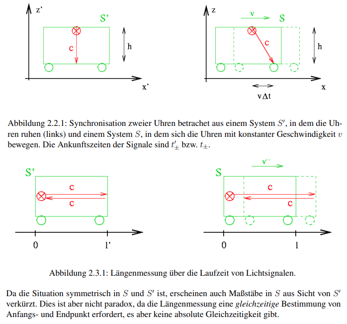

Quelle: https://www.thp.uni-koeln.de/~as/Mypage ... elativ.pdf
Weißt Du, Du suchst einfach Dinge zum Krawall schlagen, wenn Du mit der Bezeichnung hier angefangen hättest, vor Monaten, gegenüber Kurt, und hättest dem Bahnhof das S und dem Zug S' als Ruhesystem gegeben, wäre mir das so was von Wurst gewesen, mir wäre es peinlich so eine Show zu machen und zu behaupten, ja aber, warum denn, das verwirrt mich ja voll, ich finde das aber gar nicht gut, also habe so oft gesehen, dass der Zug eben S' bekommt und der Bahnhof das System mit dem S. Ich armes ... also damit komm ich gar nicht klar, alles so verwirrend.
Echt jetzt? Ist Dir das nicht dann doch mal peinlich, wenn Du Dir ein paar Sekunden gönnst darüber nachzudenken? Ich finde das zum Fremdschämen ... wirklich, mir gefällt das nicht, es verwirrt mich ... ;)

An den Zugenden und den Enden des Bahnhofs befinden sich jeweils Uhren. Können gerne im Bahnhof anfangen, der Blitz schlägt bei E₀ durch den Zug ins Gleisbett, das Licht läuft zu den beiden Enden des Zuges wie des Bahnhofs, fangen wir am Bahnhof an, erreicht es die beiden Enden dort nach 1 s, darum stellen wir die Uhr eben 1 s vor und haben dann am Bahnhof drei Uhren die synchronisiert sind.
Genau so machen wir es im Zug, nur läuft das Licht hier länger, da die Ruhelänge des Zuges eben nicht 2 Ls beträgt sondern 4 Ls.
Wir haben zwei Ereignisse nun am Bahnhof, die können wir uns im Zug ansehen, und dann die beiden Ereignisse die wir im Zug kennen. Du wirst sehen, es gibt keine andere Möglichkeit, es gibt hier nicht zwei Fälle die Uhren zu synchronisieren, ich rechne es gerne mit Dir durch.
