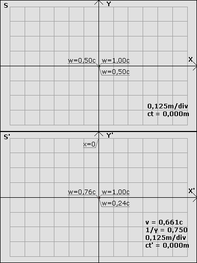

Hier das versprochene Bild, das zeigt, dass ein sich ausdehnender Lufballon in S' eine Ellipse ist, deren Exzentrizität mit wachsender Ausdehnungsgeschwindigkeit geringer wird:
Die Lichtsphäre ist dunkel dargestellt. Sie breitet sich mit w = c aus. Der Luftballon ist hell dargestellt, seine Ausbreitungsgeschwindigkeit ist eine Funktion der Zeit w = w(t). Sie wächst von 0,50c auf 0,98c und bleibt dann konstant bei 0,98c. Mit wachsender Ausbreitungsgeschwindigkeit sinkt die Kontraktion des Luftballons in x'-Richtung in S', wie Herr Maurer es beschrieben hat.
Faber
Zuletzt geändert von Faber am Mi 5. Jan 2011, 04:23, insgesamt 1-mal geändert.

Faber hat geschrieben:
Dabei ist aber zu beachten, daß Sie meines Erachtens die Verwandlung des ovalen Ballons so berechnet haben, daß zu Jedem Zeitpunkt für jedes w angenommen ist, daß der Ballon sich schon seit dem Start mit der momentanen Geschwindigkeit w aufgebläht hat. Ansonsten kann ein einmal ovaler Ballon bei höherem w nicht wieder kreisförmig werden.
 Betreff des Beitrags: Re: Endgültige Widerlegung der SRT
BeitragVerfasst: Mi 5. Jan 2011, 01:45
Beiträge: 761
Nein, dann wären x(t) und y(t) ja nicht stetig. Ich gebe die Trajektorie des Ballons wie folgt an. Zunächst habe ich eine Funktion, die den Radius für jeden Zeitpunkt t in S liefert ...

Alle Trajektorien sind von der Trajectory-Klasse abgeleitet, die die Transformation bewerkstelligt. Auch das Vieleck, das das Licht darstellt, wird in gleicher Weise berechnet, nur die Radiusfunktion lautet:
Code:
    double value(double t) { return c * t; }
Die Trajectory-Klasse liefert per ...
Code:
    public Trajectory createLorentzTransformedTrajectory() { ... }
... eine neue Trajektorie, die für das untere Bild verwendet wird. Trajektorien liefern ansonsten für jeden Zeitpunkt einen xyz-Ort. Für jeden Zeitpunkt t in S liefert getVertex(t) einen Punkt (x;y;z), bzw. die transformierten Trajektorien liefern für jeden Zeitpunkt t' in S' einen Punkt (x';y';z'). Von Geschwindigkeiten weiß die Software nichts. Um die Geschwindigkeit von (x;y;z;t) bzw. (x';y';z';t') anzuzeigen, wird diese aus [ x(t-ε), y(t-ε), z(t-ε) ] und [ x(t+ε), y(t+ε), z(t+ε) ] bzw. aus [ x'(t'-ε), y'(t'-ε), z'(t'-ε) ] und [ x'(t'+ε), y'(t'+ε), z'(t'+ε) ] errechnet.
Faber
BeitragVerfasst: Mi 5. Jan 2011, 10:31
Verstanden.
