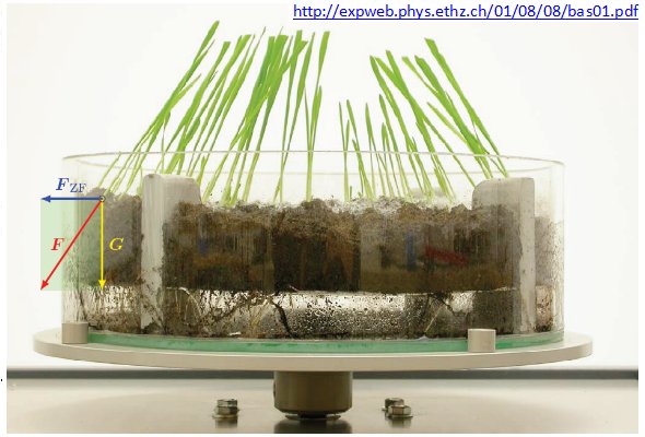

Gras wächst gegen die Kräfte.
Wachsendes Gras orientiert sich stets in entgegengesetzter Richtung zur effektiv wirkenden Kraft.
Befindet sich der Grassamen auf einer rotierenden Scheibe, so werden Gewichtskraft und Zentrifugalkraft vektoriell addiert.
http://expweb.phys.ethz.ch/01/08/08/bas01.pdf
graswachstumgegenKräfte01.jpg [ 49.04 KiB | 4763-mal betrachtet ]
Das ist hier, in der Auseinandersetzung mit den dümmlich-arroganten relativistischen Zentrifugalkraft-Leugnern, ein schon geniales Experiment. Ebenso einfach wie überzeugend. Es beweist die reale Existenz der Zentrifugalkraft, und zwar unabhängig vom Bezugssystem.
Und es zeigt, daß es bei der ETHZ nicht nur Scheinkraft-Vertreter gibt, sondern auch geistreiche Gegner dieser ideologischen, dogmatischen Sekte. Es rettet somit wenigstens halbwegs die Ehre der ETHZ.
Und es beweist, daß sogar die kleine Graspflanze mehr Intelligenz, Logik und Kraftvektor-Gespür besitzt als Ernst und Co.
Respekt und Anerkennung dem Experimentator und seinem Gras.
L. Pernes
Du hast wohl zuviel von dieser Graspflanze, Sorte Cannabis, gehascht, Ansonsten ist es unvorstellbar, daß ein einzelner Mensch solchen konzentrierten Unsinn verzapfen kann, indem er alles verwechselt, was zu verwechseln ist.
Und auch die ehrenwerten Mitarbeiter der ETHZ werden Dir deshalb verzeihen, daß Du ihnen solche quatschige Aussage unterstellst.

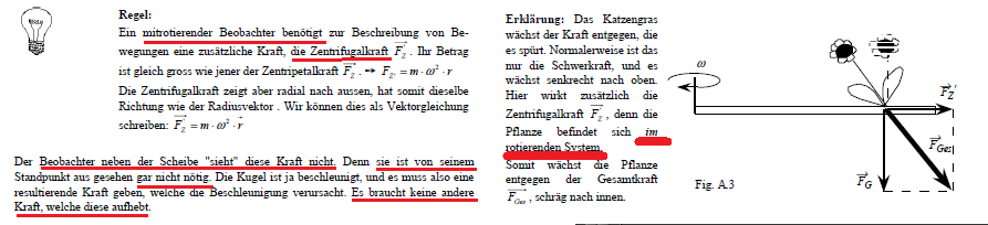

Die Aussage von Ernst & Co ist einfach, daß Trägheitskräfte wie die Zentrifugalkraft ausschließlich im beschleunigten Bezugssystem verwendet werden.
Daß deshalb die bewegte Animation von W. Fendt richtig und die von Chief falsch ist.
Und diese Aussage bezüglich der Verwendung von Trägheitskräften nur im beschleunigten Bezugssystem erklären die ETHZ Lehrer auch für Dein Gras:
Die Trägheitskraft Zentrifugalkraft wird zur Beschreibung im rotierenden Bezugssystem verwendet:
http://www.educ.ethz.ch/unt/um/phy/me/kreis/kreis.pdf
Katzengras.png [ 50.35 KiB | 4496-mal betrachtet ]
BeitragVerfasst: Mi 25. Jan 2012, 14:51
Hallo Chief !
Da steht im rotierenden System und nicht im rotierenden Bezugssystem! Ach so wenn die Pflanze nicht rotiert dann wächst sie senkrecht nach oben! Sehr schlau!
Kannst du mir sagen, welcher Unterschied zwischen rotierendem System und rotierendem Bezugssystem besteht ?

BeitragVerfasst: Mi 25. Jan 2012, 15:06
...Der Beobachter neben der Scheibe "sieht" diese Kraft nicht. Denn sie ist von seinem
Standpunkt aus gesehen gar nicht nötig. Die Kugel ist ja beschleunigt, und es muss also eine
resultierende Kraft geben, welche die Beschleunigung verursacht. Es braucht keine andere
Kraft, welche diese aufhebt
Klar, Newton III muss weg! :roll: :roll: :roll:
Quatsch.
