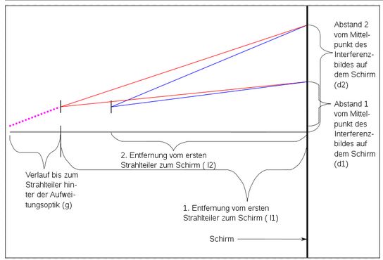

Gut, dann eine weitergehende Abstraktion des Prinzips:
MM Enstehung Spektrallinien.JPG [ 34.19 KiB | 4265-mal betrachtet ]
Es handelt sich um ein und denselben Strahlenteiler. Der ist in der Darstellung aufgesplittet in zwei Positionen entsprechend dem Abstand des Strahlenteilers vom Schirm. Dieser Abstand ist für die beiden Wege leicht unterschiedlich eingestellt (durch entsprechende Justage der beiden Reflexionsspiegel). Der Strahl wird wie gezeigt aufgeweitet. Dabei verändert sich von innen nach außen (Spiegelpunkte 1 bis 5) zunehmend die Länge der blauen Strahlen stärker als die Länge der zugehörenden roten Strahlen. Die am Strahlenteiler identische Phasenlage wird durch diesen Effekt am Schirmauftreffunkt von Punkt 1 nach Punkt 5 zunehmend verändert. Dadurch entsteht am Schirm in diesen Punkten ein unterschiedliches Interferenzresultat, was dann die bekannten Interferenzlinien bzw. Interferenzringe ergibt.
Soweit das Funktionsprinzip des Michelson-Morley- Interferometers.
Im MM Experiment kann mit diesem Interferometer eine Ätherströmung nachgewiesen werden. Bei einer Ätherströmung laufen die Wellen auf dem roten und blauen Weg unterschiedlich schnell vom Strahlenteiler zum Schirm. Daraus ergibt sich eine zusätzlicher Veränderung der Phasenlage beider Teilwellen am Schirm, welche das oben beschriebene Interferenzbild verändert. Aus dieser Veränderung kann die Geschwindigkeit der Ätherströmung nachgewiesen werden.
Alles ganz einfach. ;)

Das reicht nur halbwegs aus wenn man weiss was es darstellt. Anschaulicher gehts wenn Striche aufgezeigt werden denn da braucht nicht in Kreisen gedacht werden.
Ja, wesentlich besser.
Eins hätte ich noch gerne anders.
Verwende zwei Aufweitlinsen (eine weiter vorne) und zwei (identische und mit gleicher Phasenlage) einkommende "Strahlen" von denen jeder seine Linse trifft und einen Leuchfleck produziert.
Dadurch ist es nicht nötig sich die verstellten Spiegel vorzustellen.
Noch einfacher (verständlicher) wäre das alles darzustellen wenn zwei -Strahlen kommen die aus unterschiedlicher Richtung die Leuchtfläche treffen.
Dann ist die Laufzeitverschiebung, die das Muster erbringt, direkt mit aufgeweiteten "Strahllänge" kurz vor, bzw. auf dem Schirm, darstellbar.
Es ist ganz einfach, klar.
Sicher, das Prinzip der Entstehung der Streifen wäre auch so darstellbar. Das wäre dann aber nicht mehr die Hardware des MMI.
Wen das dauerhaft überfordert, der versteht's ohnehin nicht.
Damit dürfte alle Zweifel bezüglich der Funktionsfähigkeit des MMI und des Effektes beim MM Experiment dann hoffentlich endgültig ausgeräumt sein. :)
