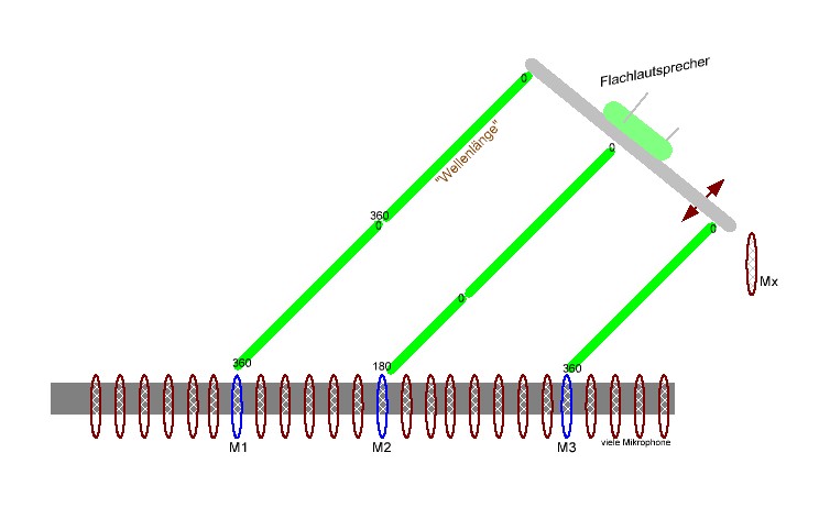

Unterschiedliche Laufzeiten zu den Punkten der Leuchtfläche führen zu Interferenzumständen.
Meine Roschreiberei hat eine "neue Bilderserie" -produziert/angestossen-.
" Es geht aus Sicht der Leuchtfläche viel einfacher eine Erklärung zusammenzustopseln"
Higw-Bild2.JPG [ 46.81 KiB | 5000-mal betrachtet ]
Dieses Bild soll zeigen dass die Phasenlage bei den einzelnen Leuchtpunkten der Leuchtfläche, hier sind es Mikrophone, keinen Einfluss auf deren Helligkeit hat.
Als Referenz für die Phasenlagen bei den Mikros dient Mx, es nimmt den Schall des Lautsprechers direkt auf, die bei den "Schallstrahlen", die jeweils eine Wellenlänge lang sind, sind die Phasenlagen zum Zeitpunkt T0 eingetragen.
M1 hat bei T0 eine Phasenlage von Null bzw. 360 Grad.
M2 eine von 180 Grad, M3 wiederum 0/360 Grad
Die Amplituden der drei Miks ist gleich, umgesetzt auf die Leuchtfläche heisst dass das die Helligkeit an den Orten der drei Miks gleich sind.
Das ist sehr wichtig!
Denn das zeigt dass mit einem "Lichtstrahl" kein Interferenzmuster entsteht.
Stichwort:
Jedes der Miks sieht das Signal gleichstark.
Es spielt dabei keine Rolle welche Phasenlage (in Bezug zur "Lichtquelle") bei ihm anliegt.
Higw-Bild2.JPG [ 46.81 KiB | 5037-mal betrachtet ]
Stichwort:

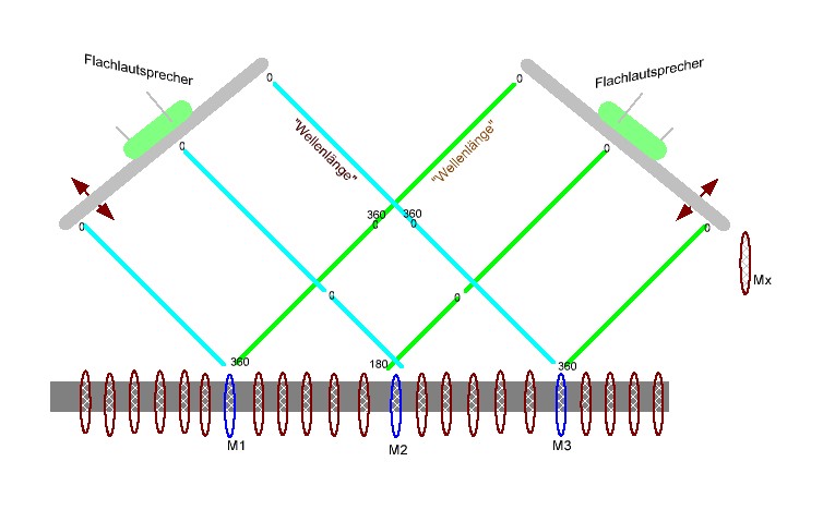

Nun mit zwei Lautsprechern/Lichtquellen.
Beide schwingen mit gleicher Phasenlage und gleicher Amplitude.
Gezeigt ist wieder der Zustand bei T0.
Higw-Bild3.JPG [ 56.42 KiB | 5022-mal betrachtet ]
Die Signale der beiden Lautsprecher treffen nun mit jeweils gleicher Phasenlage an den drei Miks auf/ein.
Die Phasenlagen an den Miks zueinander sind unterschiedlich, ihre Schwingamplitude/Helligkeit ist aber identisch.
Das ist das Grundprinzip an der Leuchtfläche für Interferenzstreifen/Ringe.
Wenn das Highway auch kapieren würde dann wär der ganze -Spass- bald zu Ende.
Nachtrag:
ich will damit zeigen dass das Muster nichts mit den "Wellen" zu tun hat denen Highway -verfallen- ist.

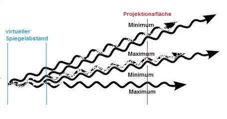

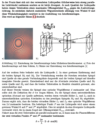

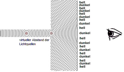

Man braucht nicht unbedingt unterschiedlichen Quellenorte.
Doch die brauchst du. Das ist ja der Punkt. Wenn du gleicher Orte hast, denn ergeben sich konzentrische Kreise um diesen gemeinsamen Ort und es kommt nicht zu unsymmetrischen Überschneidungen.
Richtig, die beiden Lichtquellen müssen an unterschiedlichen Orten stehen. Und das tun sie im MM-Interferometer, weil es sich um zwei Lichtstrahlen handelt, die in die letzte Laufstrecke eingespiegelt werden, wobei die virtuellen Spiegelbilder vor der Aufweiteoptik in einem bestimmten Abstand hintereinander stehen, denn die Laufstrecken werden mit dem beweglichen Spiegel etwas unterschiedlich eingestellt.
Siehe die folgende Erklärung:
interferenz.gif [ 35.31 KiB | 5023-mal betrachtet ]
Das sieht dann etwa so aus (hier verläuft der Strahlengang im Gegensatz zu obiger Abbildung von links nach rechts):
interferenz.jpg [ 29.88 KiB | 5006-mal betrachtet ]
Und das kann man auch sehr gut der Animation von Chief entnehmen, wenn man bedenkt, dass sich die Projektionsfläche rechts befindet und der Blick so gerichtet ist, dass die virtuellen Spiegelbilder der Lichtquelle hintereinander stehen. Was man auf der Projektionsfläche dann sieht, sind Kugelwellen - und daher die Kreise. Man sieht auch gut, dass die Streifen nach außen hin immer dünner werden und das entspricht auch dem Foto der Interferenz im oben zitierten Abschnitt.
interferenz2.jpg [ 38.25 KiB | 5003-mal betrachtet ]
