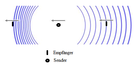

kompensation_von_v_im_medium.png [ 61.11 KiB | 5824-mal betrachtet ]
Die verkürzten Wellen links würden gegenüber einem ruhenden Empfänger blauverschoben ankommen. Jede Amplitude käme um v*t früher an (jede gerade nächst gelegene Amplitude hat einen kurzen Weg). Aber der Empfänger läuft mit v*t jeder Amplitude davon, v*t ist verschwunden.
Die gedehnten Wellen rechts würden gegenüber einem ruhenden Empfänger rotverschoben ankommen. Jede Amplitude käme um v*t später an (jede gerade nächst gelegene Amplitude hat einen längeren Weg). Aber der Empfänger läuft mit v*t jeder Amplitude entgegen, v*t ist verschwunden.
Fazit: bei jedem Empfänger kommt jeweils eine Amplitude gleichzeitig an! Die Laufzeiten irgendwelcher bestimmter Amplituden sind nicht messbar, da der Effekt bei jeder Geschwindigkeit der Sender-Empfänger-Anordnung gleichermaßen auftritt und die Bewegung unwirksam macht. Bei jedem Empfänger entsteht mit gleicher Periodendauer die Nominalfrequenz. Da sich v*t exakt aufhebt, gibt es auch keine Phasenverschiebung aufgrund der Bewegung.
Erstaunlich, dass eine eigentlich so einfache Sache nicht in die Köpfe mancher Teilnehmer hinein geht!
Die Laufzeit irgendeiner bestimmten Amplitude ist völlig irrelevant. Sie lässt sich durch Vergleich der bei den Empfängern eintreffenden Amplituden nicht feststellen.
Ist das wirklich so schwer zu verstehen?
