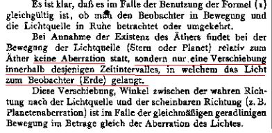

Eine Bestätigung dieser Unterscheidung zwischen Aberration und Verschiebung habe ich in einem Text von Kunizkij gefunden, dessen Formulierung ich für die sinngemäße Wiedergabe der Erklärung des Astronomen teilw. übernommen habe:
paper_kunizkij.JPG [ 32.63 KiB | 6256-mal betrachtet ]
Wir haben demnach richtig gehandelt, als wir die Messbasis nach der Sichtachse ausgerichtet haben. Denn im Falle des Äthers gibt sie einen tatsächlichen Lichtweg an und Sichtachse stimmt mit Wellenvektor (Wellennormale) überein: die Wellenfronten stehen dazu senkrecht und die Basis ebenso. Gibt es den Äther nicht, haben wir nur mit der Aberration aufgrund der Relativbewegung zwischen Erde und Jupiter und jener aus der Erdrotation zu rechnen; beide haben einen so kleinen Wert, dass sie das Messergebnis kaum beeinflussen; in beiden Fällen - Äther oder SRT - ist die Ausrichtung der Basis nach Sichtachse korrekt und kommen die Signale an A und B gleichzeitig an.
Also meine Herren. Genaugenommen hatte keiner von uns 100-ig recht, denn der Unterschied zwischen Verschiebung im Äther und Aberration war mir auch nicht bewusst. Auch ist die Ansicht richtig, dass Wellennormale und Sichtachse zueinander verdreht sein können, aber nur im Fall der Aberration und nicht im Fall der Verschiebung.

Genau, wie immer kommt es auf den kleinen Unterschied an! Ich zitiere aus dem Kunizkij-Paper die entscheidende Stelle:
Bei Annahme des Existenz des Äthers findet bei der Bewegung der Lichtquelle (Stern oder Planet) relativ zum Äther keine Aberration statt, sondern nur eine Verschiebung innerhalb desjenigen Zeitintervalles, in welchem das Licht zum Beobachter (Erde) gelangt.
Diese Verschiebung, Winkel zwischen der wahren Richtung nach der Lichtquelle und der scheinbaren Richtung (z.B. Planetenaberration) ist im Falle der gleichmäßigen geradlinigen Bewegung im Betrage gleich der Aberration des Lichts.
Hervorhebungen von mir
Der absolute Betrag der Verschiebung beträgt v*t (mit der Relativbewegung v zum Äther und der Lichtlaufzeit t zur Erde). Der 2. Abschnitt des zitierten Textes bestätigt, dass der sich daraus ergebende Winkel im Falle geradliniger gleichmässiger Bewegung gleich dem Aberrationswinkel phi zwischen Sichtachse und Wellennormale ist.
Es wäre ja auch äusserst merkwürdig, wenn die Radiowellen nur im Messkanal vom Äther beeiflusst würden (Rücken- und Gegenwind), nicht aber zwischen Jupiter und Erde (Seitenwind).

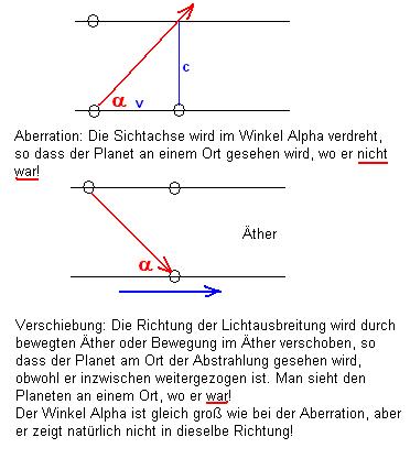

Gleich im Betrag, aber nicht gleich in der Richtung! Das versteht sich doch von selbst, dass ein Ort, wo der Planet bereits WAR, nicht vor ihm liegen kann!
Bei Aberration erscheint der Planet nämlich an einem Ort, wo er noch nicht war! Das ist der Unterschied zwischen Aberration und Verschiebung.
Der Dateianhang alpha.JPG existiert nicht mehr.
Ergänzung:
Aberration: v = Relativgeschwindigkeit zwischen Jupiter und Erde, im Jupiter Experiment nur eine geringe aus den Umlaufbahnen der beiden Planeten um die Sonne.
Verschiebung: v = Geschwindigkeit des Jupiter-Erde-Systems relativ zum Äther!
Da v unterschiedlich, ist im gegebenen Fall der Winkel Alpha nicht gleich.
alpha.JPG [ 32.49 KiB | 6342-mal betrachtet ]

Bitte im Kontext: Es werden zwei Fälle unterscheiden:
1. Sender und Empfänger bewegen sich gegeneinander
Bei Fall 1 ist noch zu unterscheiden:
1a: Sender und Empfänger bewegen sich gleichförmig gegeneinander
1b: Sender und Empfänger bewegen sich ungleichförmig gegeneinander
BeitragVerfasst: Mi 19. Mai 2010, 12:56
Hallo Harald,
Ergänzung:
Bitte lies in Deiner zitierten Quelle nach:
Diese Verschiebung, Winkel zwischen der wahren Richtung nach der Lichtquelle und der scheinbaren Richtung (z.B. Planetenabberation) ist im Falle der gleichmäßigen geradlinigen Bewegung im Betrage gleich der Aberration des Lichtes.
Deine Interpretation widerspricht schon dieser Aussage. Das kommt daher, daß Du willkürlich und unzulässigerweise das v der Relativbewegung (oberes Bild) in das v des Äthers (unteres Bild) umfunktionierst..
Alle Darstellungen der Aberration und Verschiebung zeigen einen Effekt, welcher ausschließlich bei Relativbewegung zwischen Sender und Empfänger auftritt.
Das trifft auf dein Experiment nicht zu, denn dort ist keine Relativbewegung vorhanden und demzufolge auch keine Verschiebung genannte Aberration.
Da bin ich mir 100% sicher.
