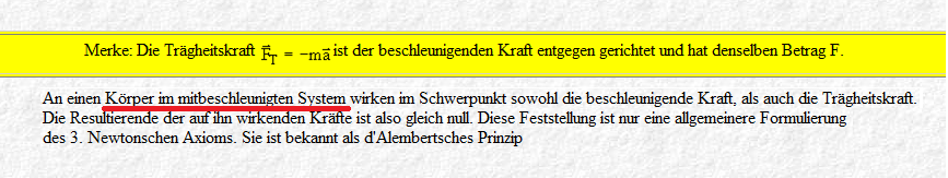

[quote="Chief"]Alles steht hier in diesem kurzen Abschnitt.
Wieder Dein beliebtes Spielchen der Sinnnentstellung von Zitaten durch Weglassen. :!:
Das geht nämlich nahtlos weiter:
Mitbeschleunigtes System.png [ 46.45 KiB | 3194-mal betrachtet ]
"Körper im mitbeschleunigten System"

Im mitbeschleunigten System ist die Beschleunigung EXAKT GLEICH NULL.
Genau dazu wird die Trägheitskraft eingeführt.

Du hast in dem Zitat unterschlagen, daß die Trägheitskraft für einen Körper im mitbeschleunigten System wirkt. Und mit der Weglassung dieses Fakts unterstellst Du, daß die Autorin Trägheitskräfte auch im IS BS verwendet.
die Trägheitskraft wird eingeführt weil sie mit einem Messgerät gemessen werden kann. Und zwar in jedem BS.
Miß mal im IS eine Kraft, die gar nicht da ist. Du bringst auch das noch fertig mit Deiner Schwindelei.
