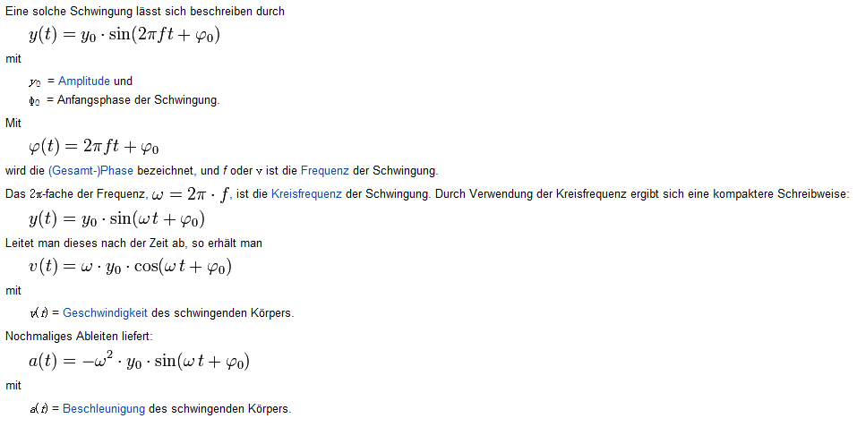

Das ist geradezu ein Paradebeispiel dafür, wie sich bei Dir eine eigene Vorstellung eingebrannt hat, welcher der zutreffenden Mechanik widerspricht. Natürlich ist in der Nullposition die Beschleunigung Null und die maximalen Beschleunigungen treten im oberen und unteren Totpunkt auf. Das leitet man in der 11. Klasse her:
Feder Masse Schwinger in einem Koordinatensystem x mit x=0 in Ruheposition und bei Schwingung mit der Amplitude A.
x = A*sin(ωt)
v =dx/dt= A*ω*cos(ωt)
a = d²x/dt²= - A*ω²*sin(ωt)
Schon zu erkennen, nicht?
Wenn noch nicht klar, suchen wir das Maximum von a
da/d(ωt)= - A*ω²*cos(ωt) = 0
a_max bei ωt = π/2
x(ωt = π/2) = A* sin (π/2)
x(ωt = π/2) = A
a_max bei x=A
Ich denke, es funkt jetzt.
Im Nullpunkt ist die Geschwindigkeit ein Maximum und die Beschleunigung Null; in den Totpunkten ist die Geschwindigkeit Null und die Beschleunigung ein Maximum.
Liebe Grüße
Ähnlich kannst Du auch als Ausschnitt bei wiki lesen:
http://de.wikipedia.org/wiki/Schwingung
Einfacher Schwinger.png [ 27.12 KiB | 4398-mal betrachtet ]
