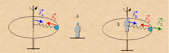

Aber schon aus einem einfachen anderen Grund ist Deine Verwandlung von Reaktions- in Zentrifugalkraft unmöglich. Denn die Zentrifugalkraft an der Gondel tritt im beschleunigten BS zusätzlich auf.
Zentripetalkraft und Reaktionskraft sind unverändert erhalten und die Zentrifugalkraft kommt dazu.
Von einer Umwandlung der Reaktionskraft in die Zentrifugalkraft kann daher keine Rede sein, es sei denn die Reaktionskraft wäre schizophren. :)
Was kommt wo hinzu? Ich habe mir die Mühe gemacht und versucht anhand dieses Thread's herauszubekommen was du meinst. Ich bin alle 86 Seiten nochmal durch gegangen.
Zu den im BS IS wirkenden Kräften kommen im beschleunigten BS hinzu: Trägheitskräfte.
Kräfte in Kreisbewegung.png [ 66.86 KiB | 3661-mal betrachtet ]

Wo kommt Fb, ja wo komm selbst Fz her, wenn man Teil des rotierenden Systems ist? (Wir diskutieren ja unter der Prämisse, dass die Zentrifugalkraft hinzukommt)
Der Bezugswechsel ändert ja nichts daran, daß die Feder gespannt ist. Da zieht sie an einer Seite mit Fb an B und mit dem anderen Ende mit Fz an der Masse.
B kann Fb auch mit einer zwischengeschalteten Federwaage messen.

Welche Feder?
Die Feder im Bild.
Die ist gespannt.

Dieter Heidorn hat geschrieben:
Das Karussell lässt sich durch folgende vereinfachte Anordnung beschreiben: Eine Kreisscheibe rotiert mit konstanter Winkelgeschwindigkeit um eine Drehachse im Mittelpunkt der Scheibe. Am Rand der Scheibe befindet sich eine Kugel, die über eine Feder mit der Achse verbunden ist.
So oder so. Sie bleibt es, wenn Du vom Erdboden auf die Scheibe steigst.
Die Federkraft (Zentripetalkraft ) bewirkt die Beschleunigung der Masse bei Rotation. Die Rotation ist ja nicht weg, wenn Du das BS wechselst. Du steigst in ein rotierendes Bezugssystem .
Also
Also: Woher kommt die Zentripetal- und deren Gegenkraft im rotierenden System?
Von der Rotation.

Welche Feder? Die Frage war doch klar formuliert. Wo kommt Fb und Fz her? Was ist der logische Grund, betrachtet aus einen rotierenden System, dafür? Wenn das geklärt ist, dann kann man sich anschauen woher die zusätzliche Zentrifugalkraft kommt.
Jetzt ist plötzlich eine Feder im System eingebaut. Die hat der Mechaniker vergessen.
Und eine neue Kraft ist plötzlich auch da: Eine Reaktionskraft: Fb .Nur Namen hat die Kraft noch keinen.
Die Kraft müssen wir erst taufen. Da brauchen wir Pfarrer und Ministrant.

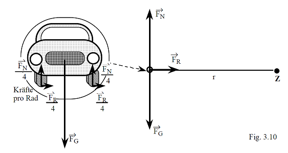

rmw hat geschrieben:
Es gibt keinen Grund warum die Massenträgheitskräfte aus der Sicht des BS IS nicht wirken sollten. Sie sind aus der Sicht eines jeden Systems vorhanden: http://www.markweger.at/s_133.pdf
Es braucht daher auch nirgendwo etwas hinzu zu kommen.
Nachdem Dir Gerthsen abhanden gekommen ist, hilft das auch nicht mehr. ;)
Deine Darstellung bezieht sich auf das Auto und ist richtig. Die Darstellung von außen (im IS) sieht so aus:
http://www.educ.ethz.ch/unt/um/phy/me/kreis/kreis.pdf
Auto in Kurve.png [ 29.41 KiB | 3528-mal betrachtet ]
Auch wenn sich die Sache zum hundersten Mal im Kreise dreht es gibt keine Grund warum die Zentrifugalkraft aus der Sicht eines IS nicht existieren soll.
Doch es gibt einen triftigen Grund. Wenn die Zentrifugalkraft zusätzlich zur Zentripetalkraft auf die betreffende Masse wirken soll, dann sind die angereifenden Kräfte ausgeglichen auf Null. Und dann beschleunigt sich gar nichts mehr. Eine Kreisbewegung ist nicht mehr möglich. Die Masse ruht. Und das tut sie eben nur im beschleunigten Bezugssystem.
