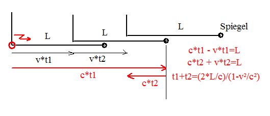

Und da liegt das Nachdenken bei dir. Die Funktion ist nämlich ganz simpel. Am einfachsten zu beschreiben aus dem Bezugssystem des MMI. Da du aber in Gemeinschaft mit manchen anderen den Umweg über das Bezugssystem Äther gehen willst; Bitte. Ich hab die verhältnisse im horizontalen Arm nochmal dargestellt. Das ist fundamentale Physik:
MMI im BS Äther.JPG [ 19.29 KiB | 6638-mal betrachtet ]
Ich denke doch, das ist ohne weiteren Kommentar verständlich.

@Ernst: Bekommst du das auch hergeleitet? Einfach ein paar Formeln hin klatschen bekomm ich auch noch hin (so viel zum Thema "Kommentarlos").
Das ist die Herleitung. :!:
Das sollte doch sofort ersichtlich sein. Was verstehst du darin nicht? Oder muß ich diese Herleitung speziell für dich doch näher kommentieren?

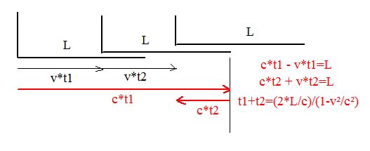

MMI BS Äther.JPG [ 20.74 KiB | 6661-mal betrachtet ]
Etwas vervollständigt.

Deine Vervollständigung nutzt dir gar nichts.
Ich hatte gedacht, etwas minimale Selbstrechnung kann jeder selbst vornehmen. Aber bitte, die Gebrauchs-Anleitung:
Das Bild zeigt das BS Äther. Also der Äther steht fest und das MMI bewegt sich mit der Geschwindigkeit v nach rechts.
Das ausgesendete Licht trifft nach der Zeit t1 auf den Spiegel und hat dabei den Weg c*t1 zurückgelegt. Während der Zeit t1 hat sich das MMI um den Weg v*t1 nach rechts bewegt.
Geometrisch ergibt sich also wie dargestellt
c*t1 = v*t1 + L
Nun reflektiert der Spiegel das Licht wieder zurück. Nach der Zeit t2 hat es den Weg c*t2 zurückgelegt. Während dieser Zeit hat der Nullpunkt (Achsenkreuz) des MMI den Weg v*t2 zurückgelegt.
c*t2 + v*t2 = L
Weiter gehts mit simpler Mathematik
c*t1 - v*t1 = L
c*t2 + v*t2 = L
t1 = L/(c-v)
t2 = L/(c+v)
t1+t2 = L/(c-v) + L/(c+v)
t1+t2= 2*c*L/(c²-v²)
t1+t2 = (2L/c)/(1-v²/c²)
