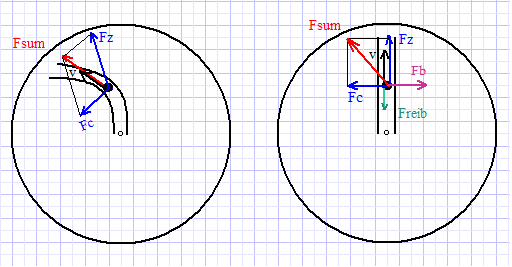

Ich behandle noch mal eure beiden Sonderfälle (Freier Flug über der Platte und Führung in einer radialen Nut). Verbal habe ich´s ja schon erläutert. Da es nicht so richtige Reaktionen gab, hier nun noch einmal in visueller Form.
Beide Fälle werden mit dem gleichen Werkzeug der technischen Mechanik behandelt.
Coriolis Spezial.png [ 12.94 KiB | 3564-mal betrachtet ]
Darstellung im rotierenden Bezugssystem.
Links der Fall der frei fliegenden Kugel über der rotierenden Scheibe. Man kann auch eine Nut entsprechend der Bahn in die Scheibe fräsen und die Kugel tiefer innerhalb der Nut fliegen lassen. Das ändert ja nichts. Die Kugel berührt die Nutwand nicht. Nun die mechanische Erklärung. Auf die Kugel wirkt radial die Zentrifugalkraft Fz und gleichzeitig die Coriliskraft Fc. Deren Richtung ergibt sich aus der Rechtehandregel senkrech zum Geschwindigkeitsvektor v. Die Resultiernde Summenkraft aus beiden Kräften ist der Kraftvektor Fsum. Seine Richtung liegt exakt in der Flugrichtung der Kugel. Es erfolgt also eine Beschleunigung der Kugel in Flugrichtung. Eine Kraft auf die Scheibe über den Nutrand entsteht folglich nicht: Freier Flug auf der Scheibe ohne Wechselwirkung mit ihr.
Rechts der Fall der Kugelführung in einer radialen Nut. Wieder wirkt in radialer Richtung die Zentrifugalkraft Fz und weiterhin die Corioliskraft Fc; letztere wieder entsprechend der Rechtehandregel senkrecht zum Geschwindigkeitsvektor v. Die Resultierende Fsum enthält aber nun eine Komponete (nämlich Fz), welche die Kugel in ihrer Bewegungsrichtung beschleunigt und zusätzlich eine Komponete (nämlich Fc), welche jetzt senkrecht gegen den Nutrand gerichtet ist. Das ist die Gegenkraft zu einer äußeren eingeprägten beschleunigenden Kraft Fb der Scheibe auf die Kugel. Praktisch entsteht dadurch eine Reibungskraft Freib, welche der Bewegungsrichtung entgegengesetzt ist. Diese Reibungskraft ist es, die zu realen Wirkungen führt (Einseitige Schienenmehrbelastung, Erosion an einem Flußufer).
Ich hoffe, die Vorgänge werden nun mechanisch durchsichtig und veranschaulichen die universelle Gültigkeit der mechanischen Gesetze.
