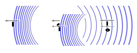

kompensation_von_v_im_medium.png [ 61.11 KiB | 4831-mal betrachtet ]
Die Laufzeit irgendeiner bestimmten Amplitude ist völlig irrelevant. Sie lässt sich durch Vergleich der bei den Empfängern eintreffenden Amplituden nicht feststellen.
Ist das wirklich so schwer zu verstehen?
Harald, ich bin da nun nicht sicher, aber wäre das was Du da im Bild darstellst nicht ein "abgewandeltes" MMI mit zwei Spiegeln von denen einer vorne in Bewegungsrichtung und einer hinten in Bewegungsrichtung angebracht ist ?
 Betreff des Beitrags: Re: Michelson Morley Experiment
BeitragVerfasst: Fr 18. Apr 2014, 12:49
Beiträge: 23214
Erstaunlich, dass eine eigentlich so einfache Sache nicht in die Köpfe mancher Teilnehmer hinein geht!
Wieso sollte da keine Feststellung möglich sei, es kommen ja, je nach Laufzeitunterschied, unterschiedliche Phasenlagen (zu einem bestimmten/ausgewählten Zeitpunkt) bei den beiden Empfängern an.

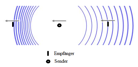

kompensation_von_v_im_medium2.png [ 60.99 KiB | 4757-mal betrachtet ]
Nein, kein abgewandeltes MMI. Die Wellen links entsprechen dem Rückweg, falls der Empfänger rechts ein Spiegel ist. Auch im senkrechten Arm des MMI verschwindet v im Medium, weil auch hier sich die Wellenlängen und Geschwindigkeiten proportional um den gleichen Faktor zueinander verändern.
