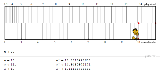

Damit der Plot nicht allzu breit wird ersetzen wir den Koordinatenbeobachter durch unseren Schalenbeobachter aus diesem Beispiel wo er nicht im Unendlichen sondern auf r1=10 sitzt. In seinem (und nur in seinem) System und anhand seiner Zeitskala beschreiben das ganze Szenario. Um ins System eines Koordinatenbuchhalters at infinity zu transformieren wird einfach nur t durch √(4/5) dividiert um т zu erhalten.
Der Einfachkeit und Anschaulichkeit halber setzen wir noch G=M=c=1 und reduzieren unser Signal auf zwei Photonen, das Photon ч und das Photon γ. Deren Abstand repräsentiert auch gleichzeitig die Wellenlänge des Signals.
Zu Beginn lassen wir unsere beiden Photonen im Koordinatenabstand von 1GM/c² starten; ч von r1=10, und γ von r2=11 (damit haben sie intial eine physikalische Distanz von 1.111554GM/c² zueinander). γ trudelt daher 1.105124GM/c³ nach ч bei unserem Beobachter ein (da die Lichtgeschwindigkeit im System des Beobachters auf r<r1 shapirobedingt verlangsamt und auf r>r1 beschleunigt ist dauert es etwas kürzer als es mit der selben Distanz im flachen Minkowskiraum gedauert hätte).
Wie wir außerdem sehen verringert sich der Abstand zwischen ч und γ kontiniuierlich, während γ nach wie vor an jeder Markierung um 1.105124GM/c³ später vorbeifliegt als ч:
Dateikommentar: für den Code (Mathematica Syntax) hier klicken: org.yukterez.net/10gmc2.txt
frequenz+wellenlaenge.gif [ 656.76 KiB | 16401-mal betrachtet ]
Dass die Frequenz gleich bleibt und die Wellenlänge sich ändert ist übrigens sowohl wenn ich den radialen Abstand in Schwarzschildkoordinaten mit reduziertem Umfangsradius als γ-ч (linke Anzeigetafel), als auch mit integrierter Tiefe als ∫(1/√(1-2/r), r=ч..γ) definiere (rechte Anzeigetafel) der Fall. Wichtig ist nur dass man während der Beschreibung des Vorgangs nicht zwischen den verschiedenen Bezugssystemen herumspringt sondern in dem bleibt in welchem man begonnen hat.
