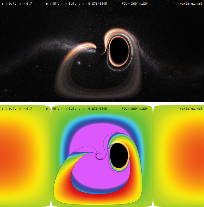

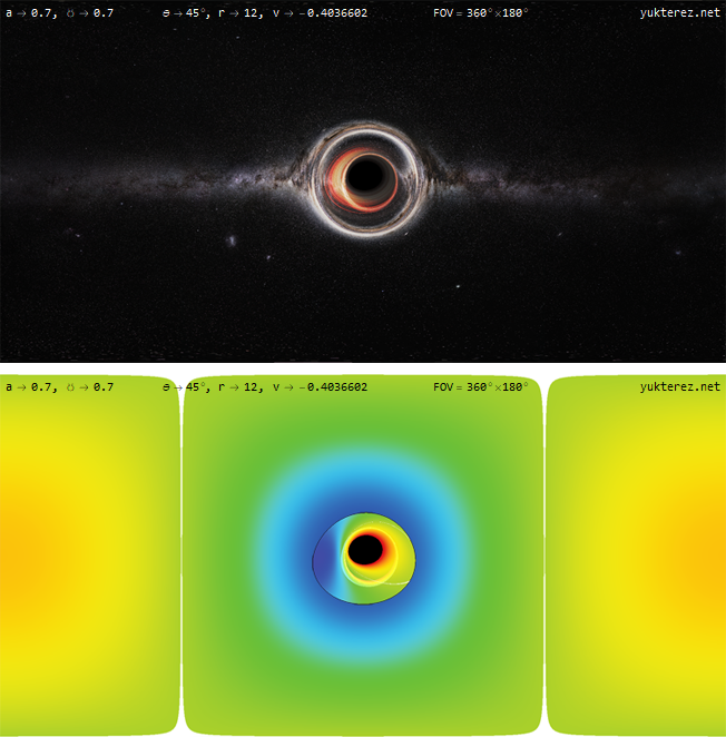

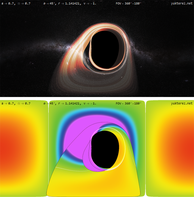

Aus aktuellem Anlass habe ich den relativistischen Raytracer erweitert und eine Version in Raindrop Koordinaten erstellt damit man sich das schwarze Loch nicht nur von außen sondern auch von innen ansehen kann: falling.into.a.schwarzschild.black.hole.gif - In den nächsten Tagen werde ich das noch auf Doran Koordinaten erweitern damit das auch bei rotierenden schwarzen Löchern funktioniert und auch die Akkretionsscheibe in die neuen Koordinaten übersetzen.
Beobachter im freien Fall, Entfernung r=12, Latitude θ=45°, v=-0.40366, Scheibe: r1=isco=1.6367824, r2=7:
Der Beobachter befindet jetzt sich genau am Horizont, r=r+=1.1414214, θ=45°, v=-1:
Innerhalb des SL, r=0.5, v=-0.83 (aufgrund der repulsiven Gravitation ist die Flussgeschwindigkeit dort wieder kleiner als c):
Farbcode für die Frequenzverschiebung:
Die kartographische Projektion des Panoramas ist im Plattkartenformat. Die Transformation von Boyer Lindquist nach Doran geht so: hier entlang, wobei ich die Transformationsregel von Hamilton & Lisle verwendet habe. Der Code für den Simulator findet sich hier: klick, zum Rendern in Full HD werden 16 GB RAM benötigt.

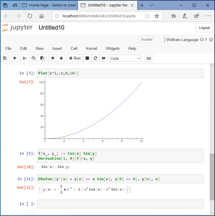

Nicht ganz. Ich weiß, dass die kostenlose "Engine" z.B. mit jupyter oder als "script" geht, aber etwas umständlich.
Es wäre viel besser wenn es mit Eclipse ginge. Sonst muss man die teure Version kaufen.
Und ich weiß inzwischen, dass das Wolfram Eclipse Plugin auch kostenlos ist, für dessen Verwendung jedoch eine "Mathematica.exe" benötigt wird. Von dieser weiß ich aber nicht, ob da nach dem Installieren der DevEng eine Entwickler-Version nach Eingabe des Licence-Keys heruntergeladen oder entschlüsselt wird. Ich will es auch nicht herausfinden.

jupyter.PNG [ 58.62 KiB | 7133-mal betrachtet ]

Ich bin mir jetzt nicht ganz darüber im Klaren, warum man Eclipse verwendet, wenn man sich diese benötigte Software zur Not nicht auch selber schreiben kann. Oder man spielt ein wenig mit den Einstellungen der vorhandenen Software - in diesem Falle vermutlich das Wolfram-Eclipse-Plugin. Dann stellt man fest, dass man dort FrontEnd (vermutlich WolframPlayer.exe) und Kernel (vermutlich MathKernel.exe) manuell eintragen kann... Einfach mal testen.
