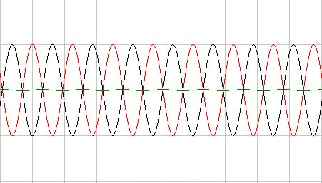

Deine Behauptungen sind nicht nachvollziehbar. Die rechte Animation hat mit Resonanz überhaupt nichts zu tun. Resonanz erfordert Gleichzeitigkeit der E-Feldstärkenschwankungen und das geht eben nur auf dieser Basis
resonanz_.jpg [ 42.5 KiB | 5608-mal betrachtet ]
und niemals auf einer Situation wie dieser
keine_resonanz.jpg [ 50.06 KiB | 5588-mal betrachtet ]
Jeder, der Augen im Kopf und dahinter graue Substanz hat, wird zugeben müssen, dass hier keine Resonanz möglich ist. Dass die von den Amplituden überstrichenen Flächen Sinusform haben, hat keine Bedeutung, weil diese Formen ja die Feldstärken des E-Feldes zu unterschiedlichsten Zeiten symbolisieren! Resonanz gibt es aber nur bei Gleichzeitigkeit! Ist diese nicht gegeben, ist die Resonanz dahin...

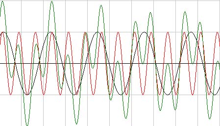

Wenn das also so wie bei Yuck aussieht:
So sieht*s aber tatsächlich nicht aus. Die rechte Animation ist auf Gleichlauf mit der linken "optimiert"
So sieht es richtig aus:
Und da die Welle mit der höheren Energie dominiert, bestimmt sie nicht nur die Richtung der Resultierenden sondern es erhöht sich auch die Frequenz im Vergleich zur stehenden Welle. Das ist aber das genaue Gegenteil von dem, was die SRT vorher sagt.
Hilft alles nichts, nach SRT müsste ein Laser verlöschen, wenn ich mich auf ihn zu oder von ihm weg bewege... Der relativistische Dopplereffekt bei bewegter Quelle unterscheidet sich bis auf den ZD-Faktor nicht vom klassischen mit Medium. Beide implizieren hier konkrete Wellenlängen-Veränderungen und daraus entsteht das Problem.
