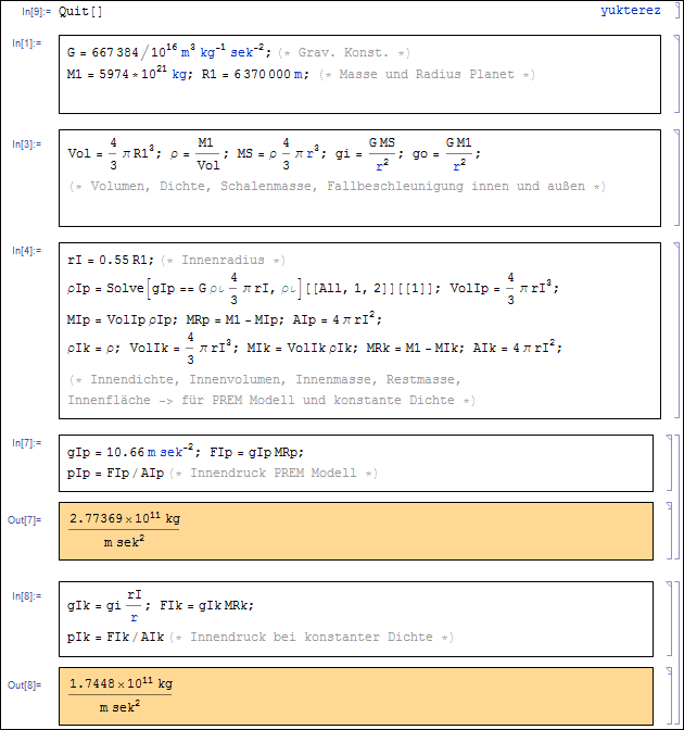

Hannes hat geschrieben:
Mit dem Gravitationsproblem ist es dasselbe: Ich kann verstehen, dass die Gravitation im Mittelpunkt der Erde NULL sein soll.Die Mathematik sagt es so.
Der Hausverstand auch!
Ich kann aber nicht verstehen, dass gleichzeitig der Druck mit steigender Tiefe nicht abnimmt, sondern zunimmt.
Das liegt daran, daß die Masse, die oben drauf liegt, mehr wird.
Oder sind Druck und Gravitation nicht dasselbe ?
Druck ist Masse mal Fallbeschleunigung durch Fläche. Die Fallbeschleunigung mag in der Tiefe geringer werden, die oben drauf liegende Masse, mit der multipliziert wird, wird aber mehr, und die Fläche, durch die dividiert wird, weniger. Wir haben also einen Faktor, der den Druck verringert, und zwei, die ihn erhöhen.
Oder stimmt an der Mathematik etwas nicht ?
Die stimmt. Zum besseren Verständnis hier die Rechnung für den Druck bei ca. dem halben Erdradius, einmal nach dem geologischen Modell, und einmal nach der Vereinfachung mit konstanter Dichte. In beiden Fällen erreichen wir dort unten einen Druck zwischen 2 und 3 Millionen kPa. Wenn man nur unter einem Meter Erde begraben wäre, dann wäre das natürlich weniger schlimm, selbst wenn die Gravitation doppelt so hoch wäre:
Nachvollziehend, Yukterez.

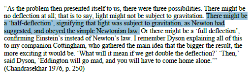

BeitragVerfasst: Mo 19. Aug 2013, 22:50
Die hier vorgestellte Plasmatheorie ist bisher die einzige, von der ich zumindest gehört habe, wo man mit gar keiner gravitativen Ablenkung des Lichts rechnen würde. Hätte man statt der 1.75" die Hälfte davon gemessen, dann wüsste man, daß Newton recht hatte, aber da man ja statt der 0.88" auch keine 0.44" gemessen hat, fällt Newton schon mal aus dem Rennen:
ed.png [ 15.91 KiB | 4484-mal betrachtet ]
Quelle
