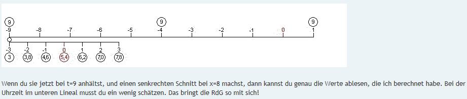

So und jetzt hol ich mal wieder eine uralte Animation aus der Mottenkiste. Wenn du sie dir Bild für Bild anschauen willst, das geht beispielsweise mit dem "Quick time player"
Wenn du sie jetzt bei t=9 anhältst, und einen senkrechten Schnitt bei x=8 machst, dann kannst du genau die Werte ablesen, die ich berechnet habe. Bei der Uhrzeit im unteren Lineal musst du ein wenig schätzen. Das bringt die RdG so mit sich!
Deswegen kommt auch bei "Ys" Rechnung nur Blödsinn raus, weil er das nicht checkt.
Und wenn du sie bei t=5 anhältst kannst unten die Geburtsdaten des letzten Photon ermitteln. Und du siehst auch, dass dieses genau eine Einheit hinter dem ersten Photon liegt. (siehe auch 2. Zeile im Erdsystem).
