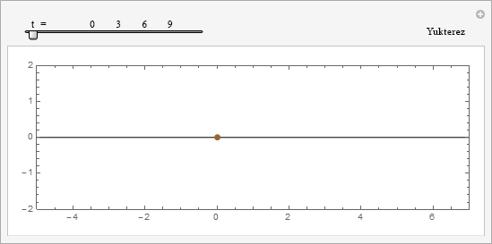

Was für eine selbsterfüllende Prophezeiung. Nachdem du deine Frage gestellt hast werde ich lieber eine andere beantworten; nämlich jene, die ein normaler Mensch sich stellen würde und die da wäre: "wie sieht das Ganze aus dem System der Lampe aus?"
Daher nun die gleiche Situation wie oben, aber diesmal aus dem System der Lampe betrachtet. Die Lampe leuchtet nach wie vor von τ=0..3, und der Beobachter empfängt von τ=2/3..9:
Dateikommentar: für direkten Vergleich Bild anklicken
lampe.gif [ 98.26 KiB | 10334-mal betrachtet ]
Code.txt / Zeitlupe
Probe: τ÷γ=(9-2/3)·sek÷(5/3)=5·sek=t; genau die Zeitspanne, die der Beobachter in seinem System empfangen soll.
In dieses zweite Bild alles packend was nach dem Betrachten des Ersten noch offen sein könnte,

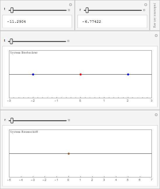

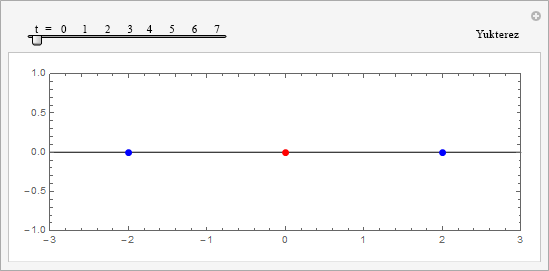

Man muss nur beide Bilder gemeinsam betrachten um zu sehen dass die Lampe in beiden Systemen die gleiche Energie benötigt:
Wenn es in der RT tatsächlich irgendeine Verletzung der Energieerhaltung gäbe müsste man nicht darauf warten dass das einem vertrottelten Bäcker wie Highway auffällt.
Vergleichend,
Zuletzt geändert von Yukterez am Fr 31. Okt 2014, 11:46, insgesamt 1-mal geändert.

Ein xxx ist wohl eher der, der meint 3s=5s
Die 3 sek in t und die 5 sek in τ sind aber gleich lang. Zur Erinnerung:
laterne-vergleich.gif [ 410.45 KiB | 11374-mal betrachtet ]
Im System 1 von 0s bis 5s, also 5s lang
download/file.php?id=2848
Im zweiten System von 0s bis 3s, also 3s lang
download/file.php?id=2850
Siehe oben.
