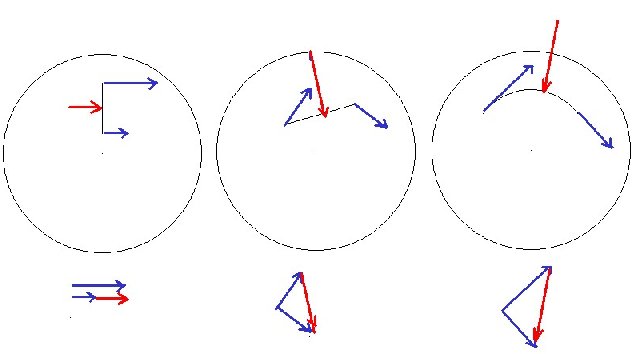

„b) Kugel läuft in der Zeit t auf eine Linie von r1,φ1 auf r2,φ2. Vektordifferenz der Umfangsgeschwindigkeit liegt senkrecht auf der Bewegungslinie
(müßtest Du Dir eventuell mal aufmalen)“
Hier sehe ich das Problem. Die Vektoren der Umfangsgeschwindigkeit, genauer interessiert uns nur die Änderung der Umfangsgeschwindigkeit, da nur sie eine Beschleunigung & Kraft hervorruft, sind immer tangential. Die v-radial ist ja konstant und hat keine Kraftvektoren. v-radial kann nur die Zentrifugalbeschleunigung & -Kraftvektor beeinflussen. Der Summenvektor aus diesen Kräften steht aber nicht senkrecht auf der Bewegungslinie. Ich habe es mir schon gezeichnet, komme aber nicht weiter. Wenn ich Zeit habe, werde es zeichnen und hier stellen.
Ich habe es mal aufgemalt. Die Qualität ist nicht besonders. Der Effekt ist aber ersichtlich.
Coriolis_bild_klein.jpg [ 22.58 KiB | 5962-mal betrachtet ]
Zur Relativbewegung später.
